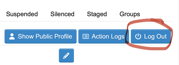

Около 12:30 дня сегодня я анонимизировал учётную запись. Поскольку я читал здесь и в других местах на Meta, что анонимизация лишает возможности входа, я подумал, что всё готово. Примерно через час я получил сообщение, что пользователь всё ещё может читать форум и срочно хочет быть заблокированным. Мне пришло в голову, что даже если анонимизация учётной записи означает, что пользователь не сможет войти снова, возможно, это вступит в силу только после выхода из системы, поэтому я зашёл в анонимизированный профиль и нажал кнопку «Выйти».

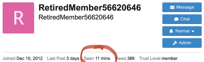

Чуть после 16:00 я получил сообщение, что пользователь всё ещё может войти и отчаянно хочет, чтобы у него не было такой возможности. Я был в замешательстве, но подумал, что, возможно, это проблема кэша браузера? Маловероятно, но всё же. Однако, когда я зашёл в анонимизированный профиль, я явно увидел, что он всё ещё имеет доступ к форуму.

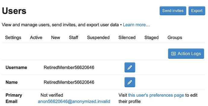

Насколько я мог судить, процедура анонимизации сработала как ожидалось; адрес электронной почты был изменён.
