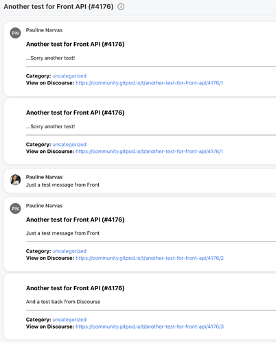

Этот скриншот может помочь нагляднее проиллюстрировать процесс:
Как вы видите, я ответил через Front: «Just a test message from Front», и поскольку это сообщение опубликовано в Discourse, API Discourse фиксирует, что это новое сообщение, и отправляет свежее сообщение в тему.
Ваш ответ заставил меня задуматься :thinking: Возможно, стоит создать какую-то функцию, которая будет искать идентификатор из Front, чтобы затем исключать его при отправке сообщений через API SEND MESSAGE в Discourse… Я попробую это реализовать. Спасибо за помощь! Благодарю :blush:
