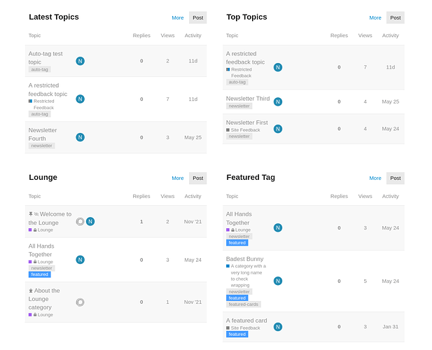

Este componente te permite mostrar diversas listas de temas en tu página de inicio. El aspecto predeterminado:

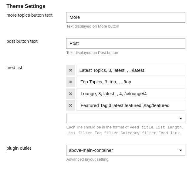

En la configuración del componente puedes definir las listas de feeds y la posición de salida:
El formato de la lista de feeds es un poco avanzado y tienes que entender algunos conceptos de listas de Discourse para sacarle el máximo partido. Configuras el
  • título de la lista
  • longitud de la lista
  • filtro de lista (más recientes, mejores, no leídas, etc.)
  • filtro de etiquetas (según lo definido por el slug de la etiqueta)
  • filtro de categoría (según lo definido por el ID de la categoría)
  • enlace de la lista (a dónde te lleva al hacer clic en el botón Más)

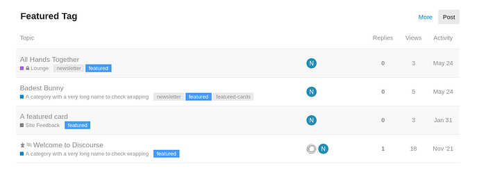

Las listas se configuran como flex-boxes, por lo que si solo hay una, se estirará por defecto:
