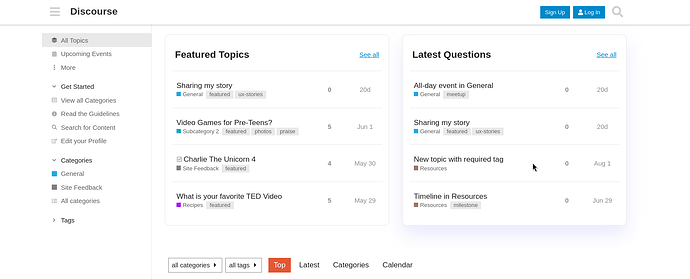

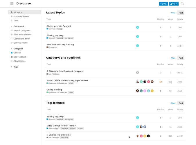

El componente te permite filtrar listas de temas personalizadas y mostrarlas en tu foro.
Aspecto predeterminado

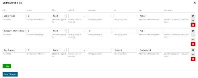

Editor de configuración

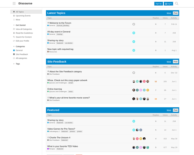

Por ejemplo, podrías estilizar un aspecto de tablero de estilo antiguo:
O paneles modernos y minimalistas:
Si realizas estilos personalizados, ¡compártelos en este tema! :sparkles: :sparkling_heart:

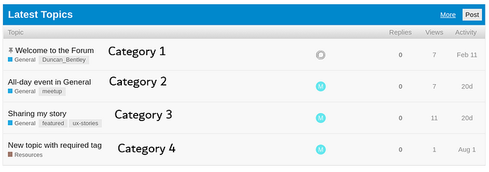

Hola, ¿cómo puedo evitar que el tema de la categoría se muestre en las listas destacadas?

¡Gracias por tus comentarios! Acabo de actualizar el componente, por lo que no renderiza listas vacías.
No veo una clase dedicada para los temas “acerca de”. Pero podrías usar una declaración de estilo para ocultar los temas fijados de las listas destacadas:
.featured-lists__list-body .topic-list-item.pinned {

Un buen plugin, ¡gracias! En el editor de plugins, intenté aumentar el número de elementos mostrados de 3 a 5. Se guarda, pero luego vuelve a 3, a pesar de que varias categorías tienen más de 3 elementos. ¿Hay alguna forma de anular el max=3 o algún otro enfoque para lograr esto?
Con el editor tienes que guardar dos veces, una en la ventana del editor:
Y luego otra vez en la página principal del componente:
¿Quizás eso está causando tu problema? Configurar cualquier número de temas funciona bien para mí.
2 Me gusta
Eso era exactamente; me salté ese paso. Muchas gracias por tu rápida respuesta y por tu útil plugin.
