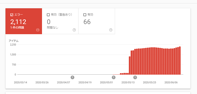

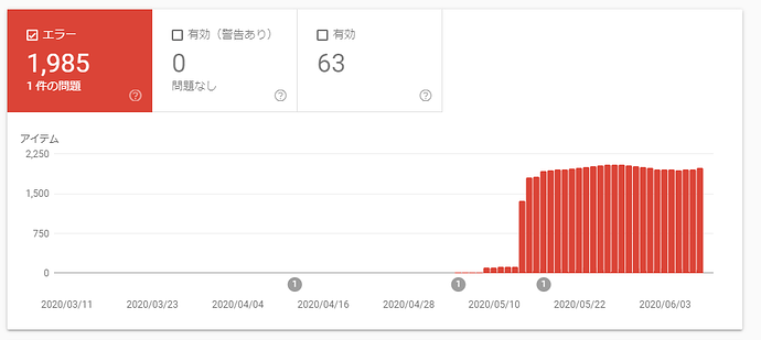

Ich habe eine Warnmeldung von der Google Search Console erhalten, die besagt, dass auf 1.985 Seiten kein „itemListElement
Lieber @nujabes,

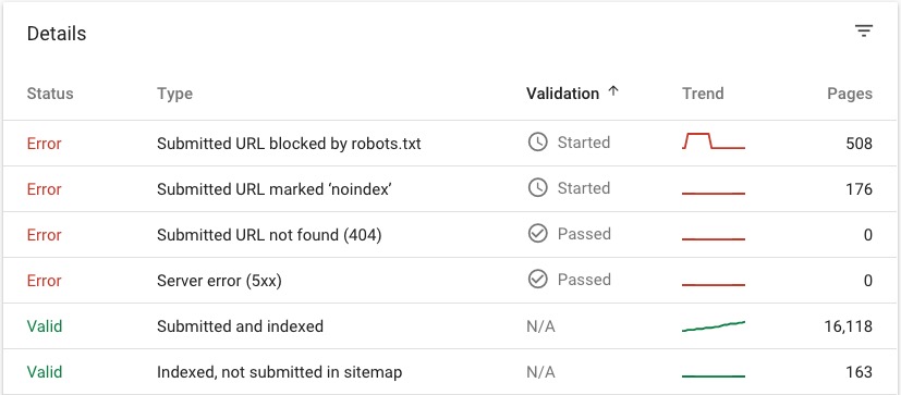

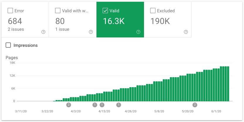

Manchmal hilft ein weiterer Datenpunkt, also hier ist noch einer für dich, @nujabes. FYI: Wir laufen (nach wie vor) auf 2.5.0.beta4.
Unsere Discourse-Seite verzeichnet seit der Migration unserer Foren, etwa in der ersten Aprilwoche 2020, einen (erwarteten) langsamen Anstieg der in GSC indizierten Seiten:
Die einzigen „Fehler", die wir in GSC sehen,
betreffen Seiten, die wir über robots.txt blockiert oder als „no-index
Vor etwas mehr als einem Monat hatten wir eine Regression, die zu diesen Fehlern führte. Das stimmt mit dem von Ihnen geteilten Diagramm überein. Bitte stellen Sie sicher, dass Ihre Website vollständig auf dem neuesten Stand ist – die neueste Version ist 2.5.0.beta6 – und führen Sie anschließend über die Search Console eine Validierung des Fehlers durch. Dadurch wird Google dazu veranlasst, die Seiten erneut zu überprüfen. Beachten Sie bitte, dass die Validierung einige Zeit in Anspruch nimmt (mehrere Tage).

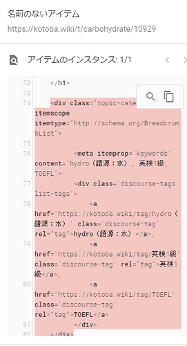

Hier sind einige der URLs, die Fehler enthalten.
Die Fehlermeldung lautete auf Japanisch: „no itemListElement“.
Hier ist der Screenshot der Plugins.
Google hebt hervor, wo „itemListElement
