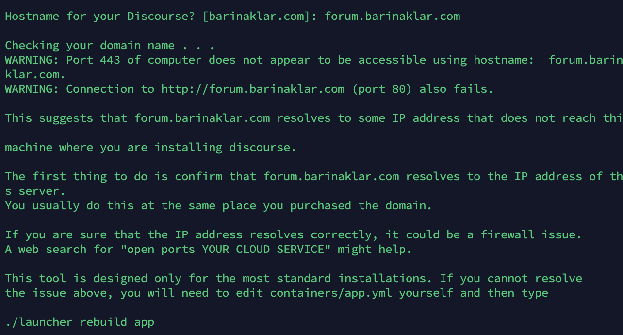

ADVERTENCIA: El puerto 443 del ordenador no parece ser accesible usando el nombre de host
Estoy haciendo esto para configurar Discourse: ./discourse-setup, pero estoy obteniendo el error en la imagen.
¿Cómo puedo solucionar este error? Uso Ubuntu 18.04

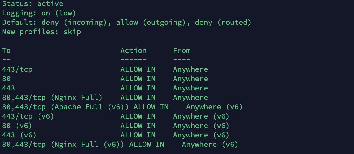

Mi sudo ufw status verbose:

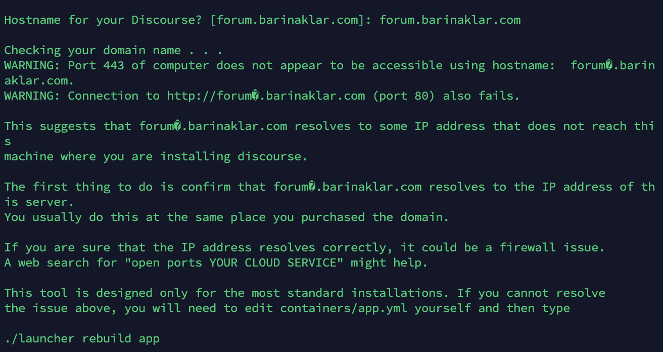

Hay un carácter no imprimible en el nombre de host que escribiste:
Inténtalo de nuevo, pero asegúrate de escribirlo correctamente. Si estás copiando y pegando, verifica que el origen esté limpio.
No hubo ningún cambio.
