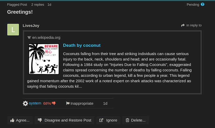

Я администратор форума на Discourse, и мне на модерацию постоянно приходят одинаковые сообщения — статья из Википедии «Смерть от кокоса».
Подсказывает ли система пользователю опубликовать это где-то в ходе ориентации? И должен ли я согласиться или отказаться от предложенной блокировки поста?

Похоже, что системный пользователь помечает сообщение, что немного странно. Когда пользователям в обучающем режиме показывают, как помечать сообщения, такие пометки намеренно не добавляются в очередь на проверку.
У вас настроены какие-либо необычные параметры? Возможно, какие-то конкретные слова в разделе /admin/logs/watched_words/action/flag?
Думаю, можно предположить, что у них слово death настроено как отслеживаемое?

@david и @supermathie, вы правы, оно помечается из-за некоторых флагов, связанных с суицидом, которые у нас есть. (Я не думаю, что «смерть» входит в их число, но «убийство» — да.)
Так что, я так понимаю, мне стоит его одобрить? Меня беспокоило то, что я не хотел, чтобы наши каналы были заполнены ссылками на статьи о кокосах…
Спасибо вам обоим!
Ах, это имеет большой смысл! Если вы не хотите иметь дело с ошибочными флагами, вы всегда можете обновить ссылку в руководстве на что-то другое. Перейдите на /admin/customize/site_texts на вашем сайте, затем найдите onebox.instructions.
Удалите ссылку на кокос и замените её на любой URL, совместимый с onebox. Самый простой вариант — это, вероятно, другая статья Википедии на ваш выбор. Или, если хотите, просто удалите эту ссылку. Двух других достаточно.
