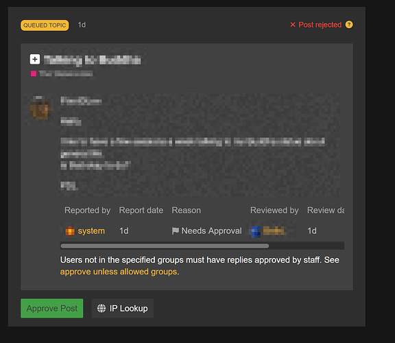

Además, una captura de pantalla de la revisión gestionada en la cola también podría ser útil. (Con cualquier información sensible redactada)
1 me gusta

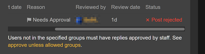

Y este es el resto del texto desplazado:
1 me gusta

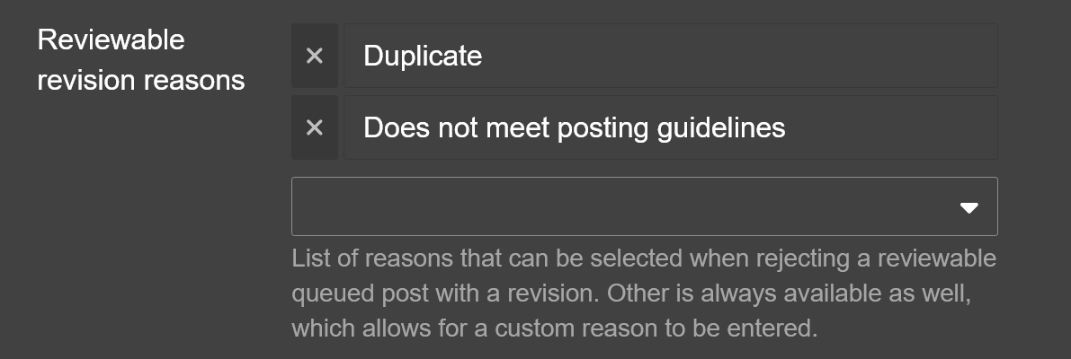

No estoy seguro de qué configuraciones son relevantes. Busqué review y encontré esto en “Spam”:
En total, hubo 30 configuraciones que coincidieron con review y ninguna de las configuraciones editadas tiene nada que ver con el proceso de revisión de publicaciones.

Está bien. :slight_smile: Por la captura de pantalla de la revisión anterior, parece que has ajustado Aprobar a menos que se permitan grupos para que envíe las publicaciones de los usuarios TL0 a la cola para su aprobación.
Sin embargo… cuando intento lo mismo, rechazar la publicación de prueba no me ofrece una opción de mensaje personalizado.
Estaba bastante seguro de que rechazar no enviaba nada (por eso se introdujo Revisar), pero el mensaje personalizado tuvo que haber sido escrito en algún lugar. ¿Tienes alguna personalización que pueda añadir esta función?
Espero que alguien pueda señalar algo obvio que me estoy perdiendo. :slight_smile:
