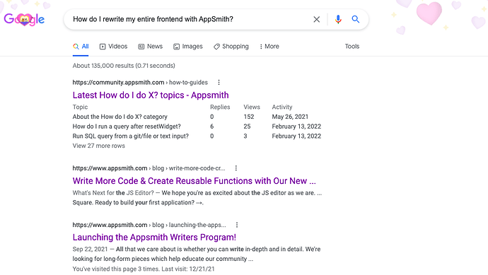

Guarda questa pagina qui: Welcome to the Appsmith Community | Appsmith Community Portal
Il titolo è piuttosto unico. Immaginerei che, quando copio e incollo il titolo in Google, il primo link dovrebbe essere l’URL sopra.
Invece ottengo questo: Non solo non è il primo link, ma non compare affatto.
Cosa sto sbagliando?

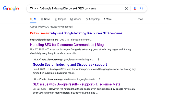

E questo non sembra essere un problema solo sul nostro Discourse, ma anche su questo forum (meta.discourse.org).
Per dimostrarlo, ho cercato su Google il titolo di questo post e questo è il risultato che ho ottenuto:
In sostanza, per le persone che finiscono per utilizzare la community Discourse come knowledge base (cosa che ovviamente molte aziende fanno), questo diventa un grosso problema.

@constantine Sembra che Google preferisca le pagine sul sottodominio https://docs.appsmith.com rispetto alle pagine su https://community.appsmith.com
La maggior parte dei risultati di ricerca proviene da docs.appsmith.com
Google Search

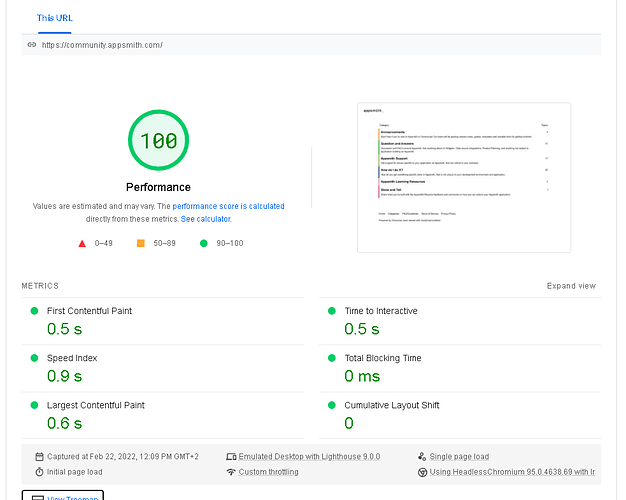

Un’ipotesi: la preferenza di Google per un sottodominio rispetto all’altro potrebbe essere influenzata dai “Core Web Vitals” Largest Contentful Paint (LCP)
Il report simulato su https://pagespeed.web.dev/ è “buggato” da Discourse. Meglio controllare il report di Google Search Console “Esperienza” → “Core Web Vitals” per il tuo dominio.

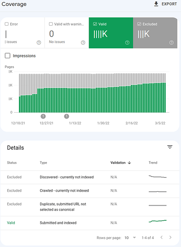

Controlla il report della Search Console di Google “Indice” → “Copertura” per le pagine “mancanti”. Questo potrebbe non mostrarti il “perché”, ma “cosa sta succedendo”.
  1. Apri “Indice” → “Copertura” per il tuo dominio.
  2. Seleziona “Tutte le pagine inviate”
  3. Guarda in particolare “Escluse”
Descrizione delle diverse fasi: Page indexing report - Search Console Help
La mia ipotesi su Google: “Scansionata - attualmente non indicizzata” ha un limite massimo impostato da Google - mentre ci sono troppe pagine in questo stato, le nuove pagine entreranno nell’indice di Google molto lentamente.

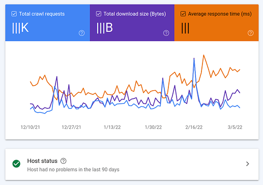

Sulle prestazioni del crawler di Google, vedi il report della Search Console di Google “Impostazioni” → “Statistiche di scansione”
Qui è particolarmente interessante la cronologia e lo sviluppo del “tempo di risposta medio”: risposta più veloce = più richieste di scansione
