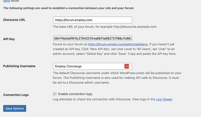

Ich habe Schwierigkeiten, WordPress mit Discourse zu verbinden (meine Installation ist hier forum.employ.com). Hier ist meine Fehlermeldung:
[2023-11-07 19:14:56] connection.INFO: check_connection_status.failed_to_connect {"error":"wpdc_response_error","message":"Eine ungültige Antwort wurde von Discourse zurückgegeben","http_code":403,"http_body":"{\"errors\":[\"Sie dürfen die angeforderte Ressource nicht anzeigen. Der API-Benutzername oder Schlüssel ist ungültig.\"],\"error_type\":\"invalid_access\"}"}

Ich glaube, wir haben die Einrichtung korrekt vorgenommen.
Concierge einstellen
Das ist Ihr Problem! Sie sollten den Benutzernamen eingeben, nicht den Namen. Ein Benutzername ist eindeutig und enthält keine Leerzeichen.

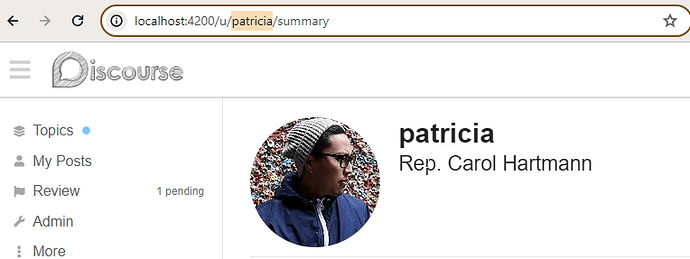

Ja, Sie können das Profil dieses Benutzers in Ihrem Discourse einsehen. Sie haben den angezeigten Benutzernamen (oder Sie können sich auch die URL ansehen).
Z.B.:
Okay, ich möchte meinen Namen nicht verwenden … Ich muss also einen anderen Administrator in Discourse mit einem allgemeineren Namen erstellen, richtig?
Ja, Sie können einen weiteren Administratorbenutzer erstellen. :slight_smile:
Wie @Arkshine bemerkt hat, muss der Publishing Username auf den Benutzernamen eines Admin-Benutzers gesetzt werden, nicht auf dessen vollständigen Namen.
Sie haben Ihren vollständigen API-Schlüssel hier nicht gepostet, aber Sie müssen sehr vorsichtig sein, wenn Sie etwas posten, das API-Schlüssel von Ihrer Discourse-Site enthält. Wenn es meine Seite wäre, würde ich wahrscheinlich jetzt einen neuen API-Schlüssel generieren und die API-Schlüssel-Einstellung in WordPress aktualisieren, um den neuen Schlüssel zu verwenden.
