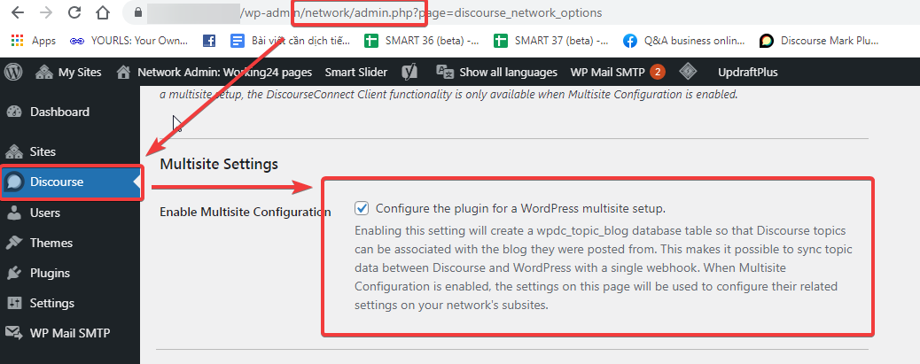

Ist das Plug-in „netzwerkweit aktiviert“?
Ich verstehe deine Frage nicht, aber hier sind meine Netzwerkeinstellungen:

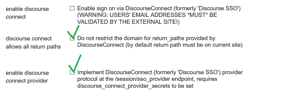

Ich kann nicht bestätigen, dass dies das Richtige ist, aber ich denke, du musst diese Checkboxen aktivieren, nachdem du dich als Administrator in deiner Discourse-Instanz angemeldet und zu Einstellungen → Login gegangen bist.
Die erste Checkbox scheint zu ermöglichen, dass sich jemand über eine andere Website bei deiner Discourse-Instanz anmeldet. Das ist nicht das, was du möchtest.
Die beiden folgenden Checkboxen sind meiner Meinung nach das, was wir brauchen.
Vielleicht kann jemand, der sich auskennt, diesen Rat bestätigen oder korrigieren.
Hey zusammen, die Nutzung von WordPress als DiscourseConnect-Client für einen Discourse-Provider wird nicht unterstützt. Bitte seht euch Folgendes an:
Insbesondere den Abschnitt Multisite-Unterstützung:
Das WP Discourse-Plugin funktioniert mit WordPress-Multisite-Installationen für alle Funktionen, außer der Nutzung von WordPress als DiscourseConnect-Client für eure Discourse-Seite.

Wenn Ihre WordPress-Installation ein Multisite-Setup ist, ist der Reiter „DiscourseConnect Client" überhaupt nicht verfügbar.
Weil Multisite-Setups die Art und Weise ändern, wie Routen verarbeitet werden, was zu verschiedenen potenziellen Problemen mit der für die Nutzung von Discourse als Identity Provider erforderlichen Routenverarbeitung führen kann. Wir werden dies möglicherweise irgendwann erneut prüfen, aber es hat derzeit keine Priorität.
Wenn Sie erwägen, Discourse-Benutzer mit mehreren WordPress-Sites zu integrieren, empfehlen wir Ihnen, eine dedizierte Identity-Lösung wie auth0.com in Betracht zu ziehen, die sowohl mit WordPress als auch mit Discourse von Haus aus funktioniert.
