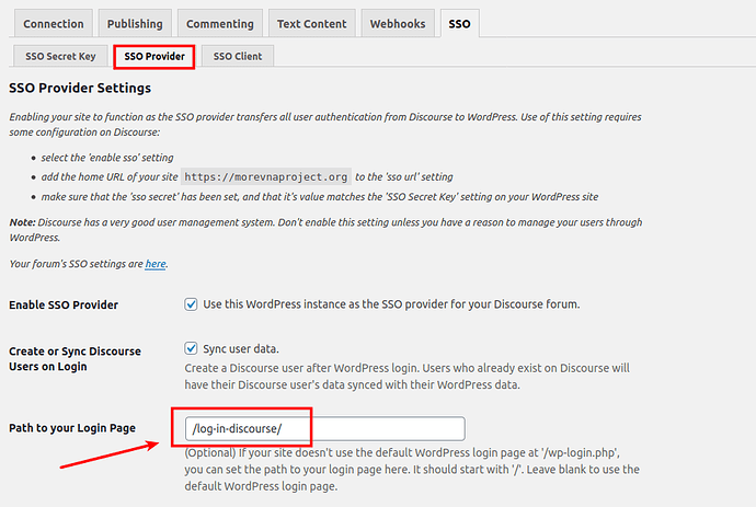

Anschließend musst du nur noch das WP-Discourse-Plugin so konfigurieren, dass es diese Seite für SSO verwendet –
Wenn ein Benutzer in Discourse auf die Schaltfläche „Anmelden“ klickt, wird er auf meine spezielle WordPress-Seite weitergeleitet. Da der Benutzer noch nicht eingeloggt ist, wird das Login-Formular angezeigt. Klickt der Benutzer auf die Schaltfläche „Mit Patreon anmelden“, wird er zur Autorisierung zu Patreon weitergeleitet. Nach erfolgreicher Autorisierung wird er zurück auf meine spezielle Seite geleitet. Da der Benutzer nun eingeloggt ist, wird der Shortcode „redirect“ aktiviert:
[redirect url='https://community.morevnaproject.org/session/sso?return_path=%2F' sec='0']
…und der Benutzer wird erfolgreich zurück zu den Discourse-Foren weitergeleitet.
Der Teil session/sso?return_path=%2F am Ende der URL ist erforderlich; andernfalls erkennt Discourse den Benutzer nach der Weiterleitung nicht als eingeloggt.
