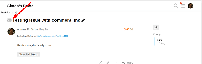

На данный момент единственный способ воспроизвести проблему, который я смог найти, — это опубликовать пост в Discourse, а затем преобразовать тему в личное сообщение (PM) в Discourse. У личных сообщений в Discourse будет следующая иконка:
Возможно, пост, на который вы пытаетесь сослаться, был преобразован в личное сообщение в Discourse? Если это так, то отображение ссылки на комментарий является ожидаемым поведением. Если тема не была преобразована в личное сообщение, я продолжу попытки найти способ воспроизвести проблему.
Вы пробовали опубликовать более одного поста в Discourse? Если да, то возникает ли проблема для всех постов?

Они не были преобразованы в личные сообщения. Я опубликовал несколько тестовых постов с последующими комментариями, и все они просто ссылаются на обсуждение, вместо того чтобы отображать сами комментарии. Это, безусловно, странная штука.

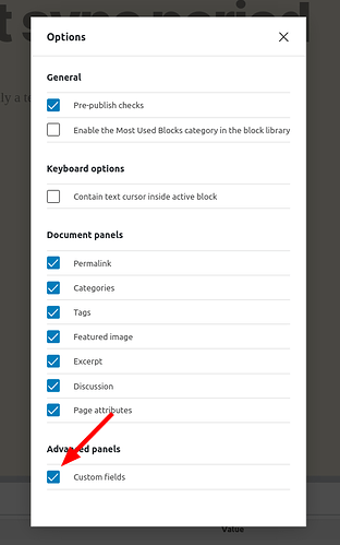

Я продолжаю пытаться воспроизвести проблему, но безрезультатно. Не могли бы вы включить «Custom fields» (Пользовательские поля) в разделе «Options» (Настройки) экрана редактирования WordPress:
После этого в нижней части редактора должен появиться раскрывающийся раздел «Custom Fields» (Пользовательские поля). Сообщите, пожалуйста, видите ли вы в этом разделе запись discourse_comments_raw и какое значение она содержит (если есть). Это должно выглядеть примерно так, хотя, скорее всего, для ваших записей поле будет пустым:

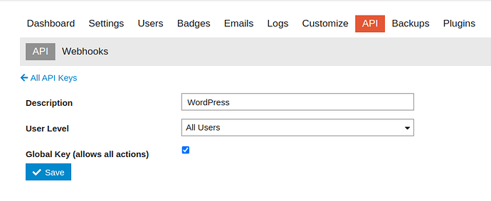

И последнее, что нужно проверить: убедитесь, что ключ API, добавленный в настройку «WP Discourse API Key», является ключом для всех пользователей (All Users API Key). При создании ключа его конфигурация должна выглядеть так:
После сохранения ключа скопируйте его в настройку «WP Discourse API Key». Убедитесь также, что настройка «Publishing Username» (Имя пользователя для публикации) установлена в значение system.
Хорошо, я включил пользовательские поля, и вы правы — записи для custom field discourse_comments_raw нет (хотя другие записи Discourse присутствуют). Ни имени, ни значения.

Я могу подтвердить, что API-ключ установлен для всех пользователей и является глобальным. Я создал новый ключ на всякий случай, но поведение повторяется.
