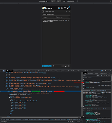

Gibt es eine Möglichkeit, das Feld „Ihr Thema ist ähnlich
Ich möchte dieses Thema pushen. Ich glaube, der „Ähnlichkeitsvorschlag“ (zusammen mit allen anderen Vorschlägen) ist ein wesentliches Werkzeug, um sicherzustellen, dass Benutzer, die Foren noch nie benutzt haben und von den heutzutage allgegenwärtigen Social-Media-Feed-ähnlichen Apps kommen, verstehen, dass, wenn sie eine Frage haben, die „Suche“ und nicht „Neues Thema erstellen“ die bevorzugte Aktion ist.
Hallo!
Ich habe dieses Problem überprüft. Die Liste ähnlicher Themen ist in der mobilen Ansicht vorhanden, wird aber über CSS ausgeblendet (tatsächlich ist dies bei jedem Popup der Fall, das im Vorschaufenster auf dem Desktop angezeigt wird, sie sind alle auf Mobilgeräten ausgeblendet).
Smartphones haben schmale Bildschirme. und auf einigen Smartphones nimmt der Beitragseditor den gesamten vertikalen Platz ein (und kann nicht nach unten gezogen werden). Wo wäre dieser Abschnitt auf dem Bildschirm, wenn man dies berücksichtigt?
