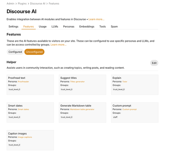

  1. Перейдите в раздел АдминистрированиеНастройкиDiscourse AI.
  2. Убедитесь, что включена настройка discourse ai enabled.
  3. Перейдите на вкладку «Features» (Функции) в панели администратора ИИ.
  4. Выберите фильтр «Unconfigured» (Не настроено) и найдите раздел Helper.
  5. Нажмите «Edit» (Изменить) в разделе Helper.
  6. Включите функцию Helper, установив флажок ai helper enabled.
  7. Настройте любые другие связанные с Helper параметры, находясь здесь [1].
Функция Helper состоит из нескольких подмножеств, включая проверку текста, предложение заголовков, объяснение, иллюстрацию постов и другие. В настройках Helper вы можете использовать агентов по умолчанию, назначенных каждой функции, или настроить альтернативных агентов.
Для управления агентами и подключёнными к ним моделями LLM перейдите в Администрирование → Настройки → Discourse AI → Агенты.

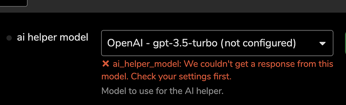

 ai_helper_model: Мы не смогли получить ответ от этой модели. Сначала проверьте настройки.
В чём может быть проблема? Я указал ключ Open AI.
Работает ли ваш ключ API OpenAI? Можете ли вы отправить запрос к той же модели с вашего ПК?
2 лайка
