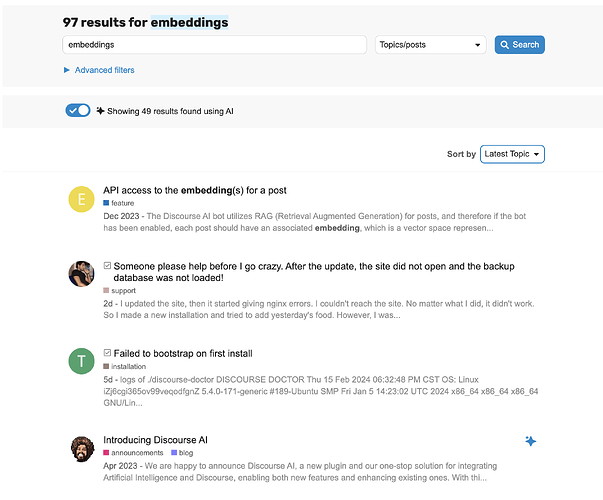

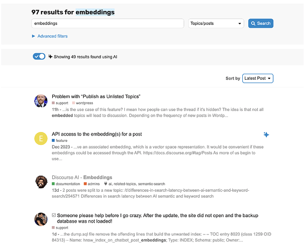

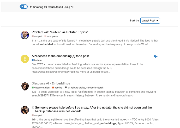

Un paio di altre domande, dato che stiamo valutando di attivare questa funzionalità per le nostre community.
Sì, esatto.
Utilizzando una tecnica chiamata “reciprocal rank fusion”. Potremmo passare a un re-ranker in futuro.
La ricerca semantica è incompatibile con le opzioni di ordinamento, poiché non abbiamo alcun calcolo di cutoff di distanza. Dovrebbe disabilitare/bloccare qualsiasi ordinamento temporale che non sia per pertinenza.
