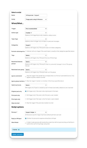

이 기능을 설정하려면 관리자 → 플러그인 → 자동화 → 새 자동화로 이동하여 LLM Agent Triage 스크립트를 선택하세요. 이 기능을 사용하려면 먼저 에이전트를 생성해 두어야 합니다.
다음은 자동화 규칙과 관련 에이전트의 예시입니다.
트리거
이 자동화는 두 가지 트리거를 지원합니다:
  • 게시물 생성/수정: 새 게시물이 생성되거나 기존 게시물이 수정될 때 발생합니다.
  • 정체된 주제: 주제가 설정된 기간 동안 활동이 없을 때 발생합니다.
설정
이 기능을 구성하려면 특정 매개변수를 지정해야 합니다:

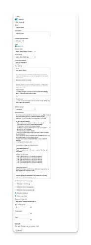

  • 에이전트: 트리아지에 사용할 AI 에이전트입니다. 기본 LLM과 사용자가 설정되어 있어야 합니다.
  • 위스퍼로 답글: 에이전트의 응답이 위스퍼로 표시될지 여부입니다.
  • 무음 모드: 선택 시 에이전트는 콘텐츠를 수신하지만 포럼에 아무것도 게시하지 않습니다. 이 옵션을 사용하기 전에 관리자가 사용자 정의 도구를 생성해야 합니다. 이는 에이전트 설정의 도구 필드와 함께 사용됩니다. 다음과 같은 용도로 유용할 수 있습니다:
    • 무언가 발생한 것을 알리기 위해 회사 내부 API로 HTTP 요청을 수행
    • 채팅 메시지를 생성하거나 게시물을 플래깅하는 등 Discourse에서 부수 효과를 수행
:information_source: 무음 모드위스퍼로 답글은 상호 배타적이며, 한 번에 하나만 활성화할 수 있습니다.
