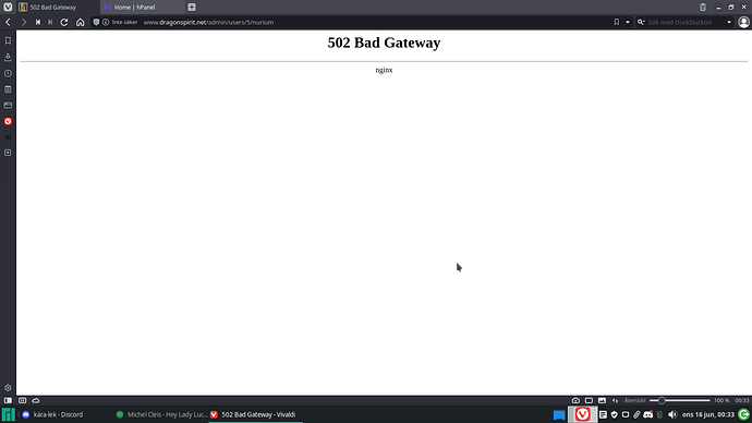

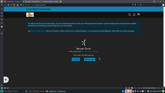

Hola, he configurado Discourse ahora (funciona), pero a menudo obtengo el error “502 Bad Gateway” y el sitio es muy lento. ¿Cómo puedo solucionar este problema de la mejor manera?:s
