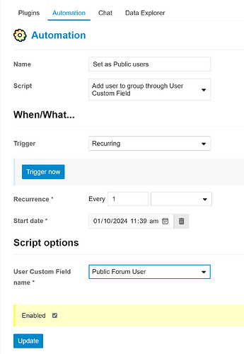

Betrachtet man das Discourse Automation-Plugin, scheint es aus irgendeinem Grund keine Möglichkeit zu geben, tatsächlich anzugeben, welcher Gruppe neue Benutzer zugewiesen werden.

Hier ist das Dokument zur Einrichtung: Adding users to groups through custom field automation
1 „Gefällt mir“

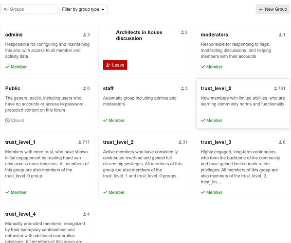

Danke @Don. Verhalten sich andere Gruppen (wie „Öffentlich“ im unten stehenden Screenshot) wie die vordefinierten trust_level-Gruppen, und wenn ja, gibt es eine Möglichkeit, die automatische Progression zu erhöhten Vertrauensstufen/Berechtigungen für Benutzer basierend auf der Nutzung zu verhindern? Oder verhalten sich nur explizit Trust-Level-Gruppen auf diese Weise?
1 „Gefällt mir“
Sie können die Vertrauensstufe für die automatische Gruppe Public festlegen.
/g/group_name/manage/membership
Wenn Sie sie beispielsweise auf 1 setzen, werden die Benutzer in dieser Gruppe auf Vertrauensstufe 1 gesperrt. Dies ist nützlich, wenn Sie Personen automatisch zu dieser Gruppe hinzufügen, wenn sie sich anmelden, und sie automatisch TL1 (gesperrt) erhalten. Oder wenn ein Benutzer bereits registriert ist, aber unter TL1 liegt, erreichen sie ebenfalls TL1 (gesperrt), nachdem sie zur Gruppe hinzugefügt wurden. Sie können also keine höheren TLs erreichen.
Dieser Vorgang funktioniert jedoch nicht umgekehrt. Wenn Sie einen Benutzer mit TL1 oder höher zur Gruppe hinzufügen, wird er nicht auf TL1 gesperrt.
Ich kenne die Struktur Ihrer Website-Kategorien nicht, aber wahrscheinlich können Sie auch damit spielen… Ändern Sie die Berechtigungen für Vertrauensstufen für diese hinzugefügten Gruppen, um TL-Zugriffsberechtigungen zu ignorieren.
