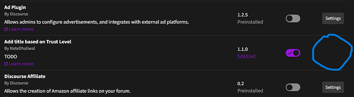

3. プラグイン設定エントリの問題
/admin/plugins ページにこのプラグインの「設定」ボタンが表示されません。現在、設定を変更するには、直接 /admin/plugins/add-title-based-on-trust-level/settings にアクセスする必要があります。
設定ボタンまたはリンクをプラグインページに表示して、アクセスしやすくする方法はありますか?

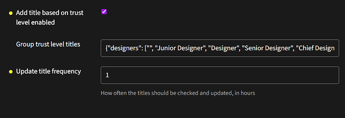

4. 現在の設定
これが私の現在のJSON設定です(スクリーンショットも添付します):
  "designers": ["", "Junior Designer", "Designer", "Senior Designer", "Chief Designer"],
  "developers": ["", "Junior Developer", "Developer", "Senior Developer", "Tech Lead"]
