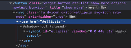

Vejo que o ícone foi readicionado em eb39fb6, mas mesmo quando eu faço checkout da sua correção e não de commits mais recentes em 3.3.1 stable, ele traz de volta o ícone de relógio de marcador, mas infelizmente faz o botão mais (d-icon-ellipsis-h) e o botão editar (d-icon-pencil-alt) desaparecerem… você tem alguma ideia do que está acontecendo? Tentei limpar o cache de ícones, mas sem sucesso.

hmm e você não tem o commit posterior que renomeou os ícones? DEV: update plugin to be compatible with core upgrade to fontawesome … · discourse/discourse-fontawesome-pro@eb39fb6 · GitHub
Quando você examina o inspetor, a referência para o ícone é ellipsis ou ellipsis-h?
3 curtidas
Estou no cc8e59d7
1 curtida
