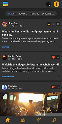

Gracias Natalie, ya miré los temas antes y diría que FKB Pro está más cerca de lo que querríamos.
Mira este concepto de interfaz de usuario para la aplicación móvil.

Me parece que es solo un tema.
No malgastes tu dinero en una aplicación totalmente nativa.
1 me gusta
Estaría de acuerdo con eso. Algunos componentes que ya podrían hacer el trabajo pesado para esto:
2 Me gusta
Sí, basándonos en las útiles respuestas aquí, primero intentaremos llegar lo más lejos posible con el tema en sí. La primera prioridad es migrar con toda la personalización que tenemos implementada, que incluye un mercado bullicioso y un sistema de calificación comercial.
