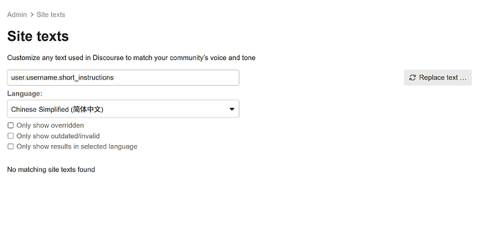

Estoy intentando modificar ciertas cadenas en la página de preferencias del usuario. Navegué a Admin -\u003e Textos del sitio y busqué las claves relevantes. Sin embargo, no pude personalizar el texto específico que buscaba, ya que me indicó que no se encontraron textos.
Estoy razonablemente seguro de que la clave es válida, ya que está definida aquí:
Luego cambié el idioma de destino al inglés, pero todavía no obtuve resultados para user.username.short_instructions. Además, intenté buscar otras cadenas, como user.username.title, user.preferences.title y filters.latest.title, pero sin éxito.

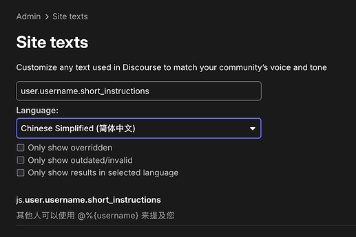

Muy extraño, puedo ver la clave

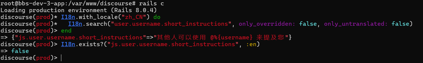

Tengo algunas actualizaciones sobre este asunto. Ahora puedo confirmar definitivamente que el problema reside en el backend. Mientras examinaba el código, noté una línea en particular:
Para mi sorpresa, ejecutar I18n.exists?("js.user.username.short_instructions", :en) en mi instancia devuelve false.
Eliminé manualmente esta línea de código y ahora puedo buscar user.username.short_instructions
No estoy seguro de por qué I18n.exists?("js.user.username.short_instructions", :en) devuelve false. Puede que investigue más a fondo para determinar si el problema es específico de mi instancia o un problema más general con Discourse.
