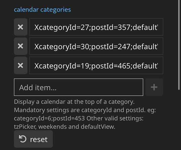

Quindi l’impostazione che ho screenhotato ci permetteva di mostrare quel calendario in cima a una categoria. Quella impostazione descrive (come si vede nello screenshot): visualizza un calendario in cima a una categoria. Prende il calendario da un ID di argomento che fornisci e lo posiziona sopra l’ID di categoria che fornisci.

dallo screenshot sopra, perché la X davanti a categoryId?
La X è come disabilitata :rofl: così posso salvare l’impostazione e abilitarla se il bug venisse mai risolto, senza perdere le mie impostazioni.
