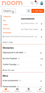

Menu a tendina delle categorie nella visualizzazione mobile
I was wondering if it would be plausible (whether through CSS or a component) to have a dropdown in the mobile view that is similar to that in desktop - meaning showing categories as opposed to Latest, Top, etc.

Sono confuso, sto aspettando questa funzionalità (menu a discesa per categoria e tag nella visualizzazione mobile), ma ho notato che nella mia installazione sono già presenti su qualsiasi pagina di categoria, ma da nessun’altra parte.
Si tratta del comportamento attuale e l’ho semplicemente mancato, o lo sto vedendo diversamente a causa di qualche plugin/TC? Esiste attualmente un modo per abilitarlo sulle altre pagine?
1 Mi Piace
Questo è il comportamento che esiste già da un bel po’ di tempo… i menu a tendina delle categorie appaiono nelle liste degli argomenti per categoria, ma non su /categories o sulle pagine aggregate come /latest /new /top.
Oggi, in un tema, dovrebbe essere possibile visualizzare questi menu a tendina anche su quelle altre pagine, ma non credo che qualcuno ci abbia ancora provato.
Abbiamo comunque intenzione di implementarlo come comportamento predefinito, ma altre funzionalità e lavori per i clienti hanno avuto priorità.
7 Mi Piace
È ancora in programma? È difficile creare una navigazione coerente su dispositivi mobili, soprattutto perché il menu a discesa dei tag è anche nidificato con il menu a discesa delle categorie e quindi viene visualizzato solo negli elenchi delle categorie.
Ad esempio, mi trovo in una categoria e il tag selezionato viene visualizzato nel menu a discesa dei tag:
Ma quando deseleziono la categoria, il tag è ancora selezionato (e potrei fare clic sull’icona delle informazioni del tag), ma tutti i menu a discesa sono scomparsi. È piuttosto confusionario:
