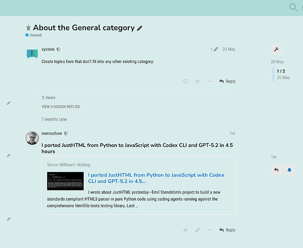

Я использую собственный Discourse в качестве блокнота, дневника, блога, резюме, вики, инструмента ИИ и базы знаний разработчика. Часто я обнаруживаю, что хочу «сохранить» (clip) контент из интернета (заголовок страницы + URL) и сразу поместить его в свой Discourse, откуда я могу включить его в заметку или запись в дневнике.
Мои потребности просты, поэтому это решение довольно базовое: оно просто публикует заголовок страницы и URL, хотя в будущем я хотел бы добавить опции «Включить фрагмент страницы» и «Сохранить всю страницу».

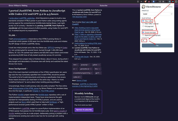

  • Сохраняет заголовок страницы и URL. Опции «фрагмент страницы» или «полный текст страницы» реализованы, но пока работают довольно примитивно (однако ваш ИИ в Discourse мог бы позже сделать для вас сводку на вашем экземпляре Discourse?..)
  • Создаёт новые темы для каждого сохранённого фрагмента или добавляет фрагменты как ответы в существующую тему.

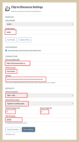

  • Создайте пользовательский API-ключ для одного пользователя со следующими точными правами доступа: Topics: read (используется только для проверки соединения), write и update.
  • Определите категорию, в которую должны попадать сохранённые фрагменты. Если вы хотите, чтобы каждый фрагмент создавал новую тему, вам нужен только ID категории. При просмотре категории этот ID указан в URL следующим образом: https://discourse.yourdomain.com/c/CategoryName/CategoryID.
  • Вы также можете указать тему, на которую будут отвечать фрагменты, и все сохранённые фрагменты будут добавлены как новые ответы в эту тему. Чтобы получить ID темы, также используйте URL: при просмотре темы этот ID указан в URL следующим образом: https://discourse.yourdomain.com/t/TopicTitle/TopicID.
  • Нажмите на значок расширения, чтобы открыть всплывающее окно, перейдите в Настройки, чтобы настроить API-ключ и задать параметры по умолчанию. Обратите внимание, что вы можете создать несколько «профилей» для различных экземпляров Discourse, которые вы, возможно, захотите использовать.
  • Сохраните настройки и (опционально) проверьте соединение, которое прочитает одну тему, чтобы убедиться, что API-соединение работает.
  • Закройте Настройки и сохраните что-нибудь для проверки!

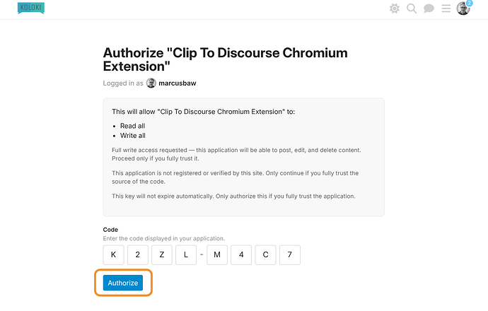

  • Возможно, рассмотрю реализацию потока API пользователя Discourse, чтобы API-ключи не нужно было создавать администраторам, однако API пользователя работает через OAuth-поток, поэтому это не будет простой альтернативой «plug-and-play».

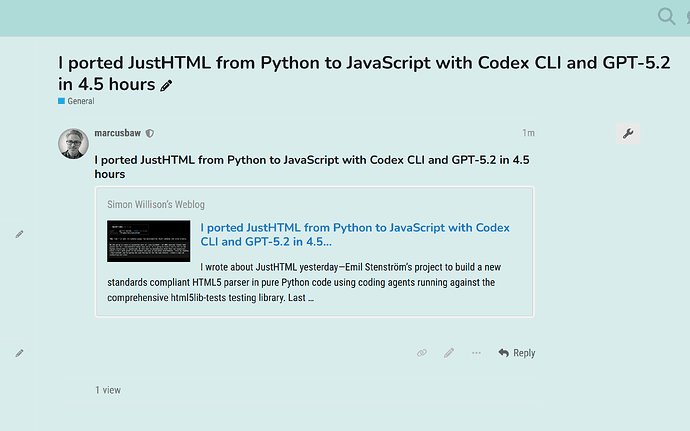

Это может быть и мой вариант использования. В идеале, при сохранении в новую тему, он должен использовать ссылку-превью (featured link), я активно использую эту функцию (игнорируйте пользовательскую разметку):
Мне также подошло бы, если бы при сохранении импортировался выделенный на странице текст, но я не уверен, что это возможно.
Представляю это так: я нахожусь на странице с интересным текстом. Я выделяю текст, сохраняю его в новую тему, и система:
  • Добавляет ссылку на страницу как ссылку-превью
  • Устанавливает заголовок темы равным заголовку сохранённой страницы
  • Помещает выделенный HTML-контент в тело сообщения
Редактирование: для первых двух шагов отличное решение Дэвида работает очень хорошо. Оно требует от меня вручную опубликовать тему, но для моего случая это вполне приемлемо :thinking:

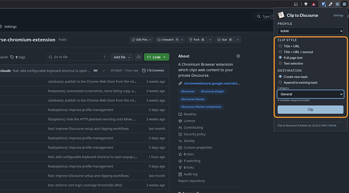

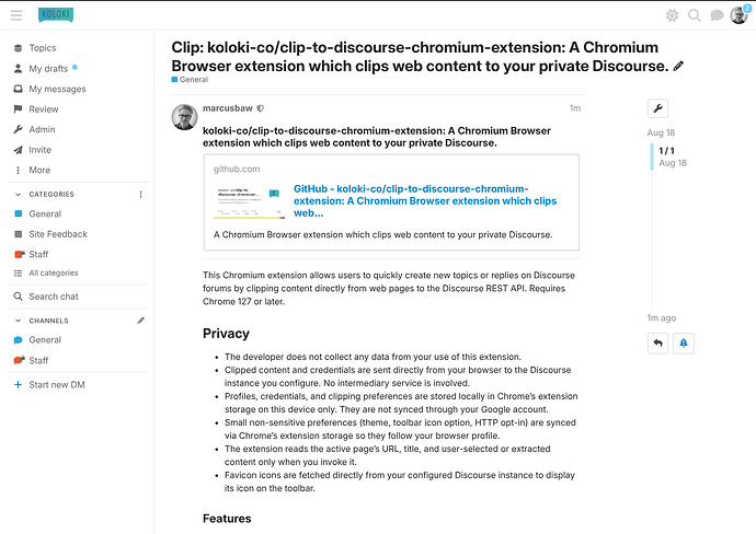

Обновление: v0.19.5 — Поддержка выделения текста
Только что выпущена новая версия Clip To Discourse
Что нового
  • Автоматическое определение выделения: Когда на странице выделен текст, расширение теперь автоматически обнаруживает его и показывает, что именно будет скопировано (количество символов и слов)
  • Новый стиль копирования «Выделенный текст»: Присоединяется к существующим вариантам «Заголовок + URL», «Выдержка» и «Полный текст» в качестве четвертого стиля копирования
  • Умное автовыделение: При выделении текста расширение автоматически переключается в режим «Выделенный текст», чтобы вы точно знали, что копируете
  • Контекстное меню при щелчке правой кнопкой: Добавлен простой пункт контекстного меню «Копировать в Discourse», открывающий всплывающее окно (работает как с выделением, так и без него)
  • Настраиваемый шаблон: Шаблон для выделенного текста можно настроить в параметрах, как и для других стилей копирования
Это позволяет очень быстро выделить цитату или фрагмент и скопировать его напрямую в ваш Discourse с правильным контекстом (заголовок страницы + URL + ваш выделенный текст).

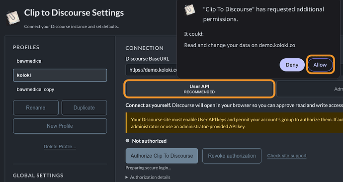

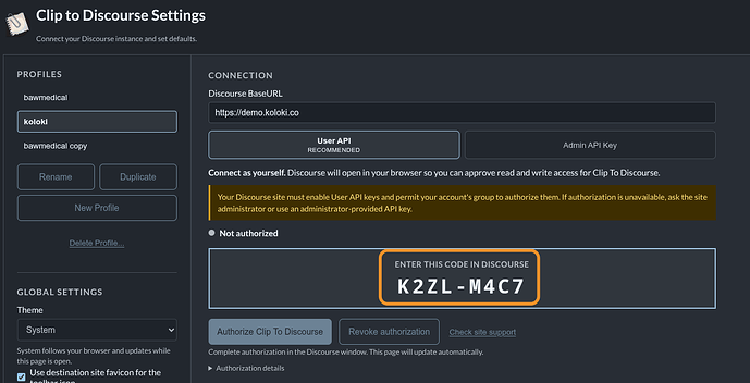

Скоро
В настоящее время мы работаем над реализацией потока Discourse User API, который позволит пользователям авторизовывать расширение через OAuth без необходимости создания API-ключей администратором. Это сделает расширение гораздо проще в использовании на общих или публичных экземплярах Discourse!
