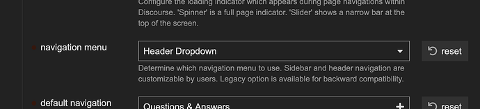

Мы только что были вынуждены изменить настройку меню навигации с «Legacy» на «Header Dropdown» до того, как это станет обязательным:
Большинство ссылок в нашем пользовательском гамбургер-меню исчезли, а две оставшиеся ссылки не работают :pensive:

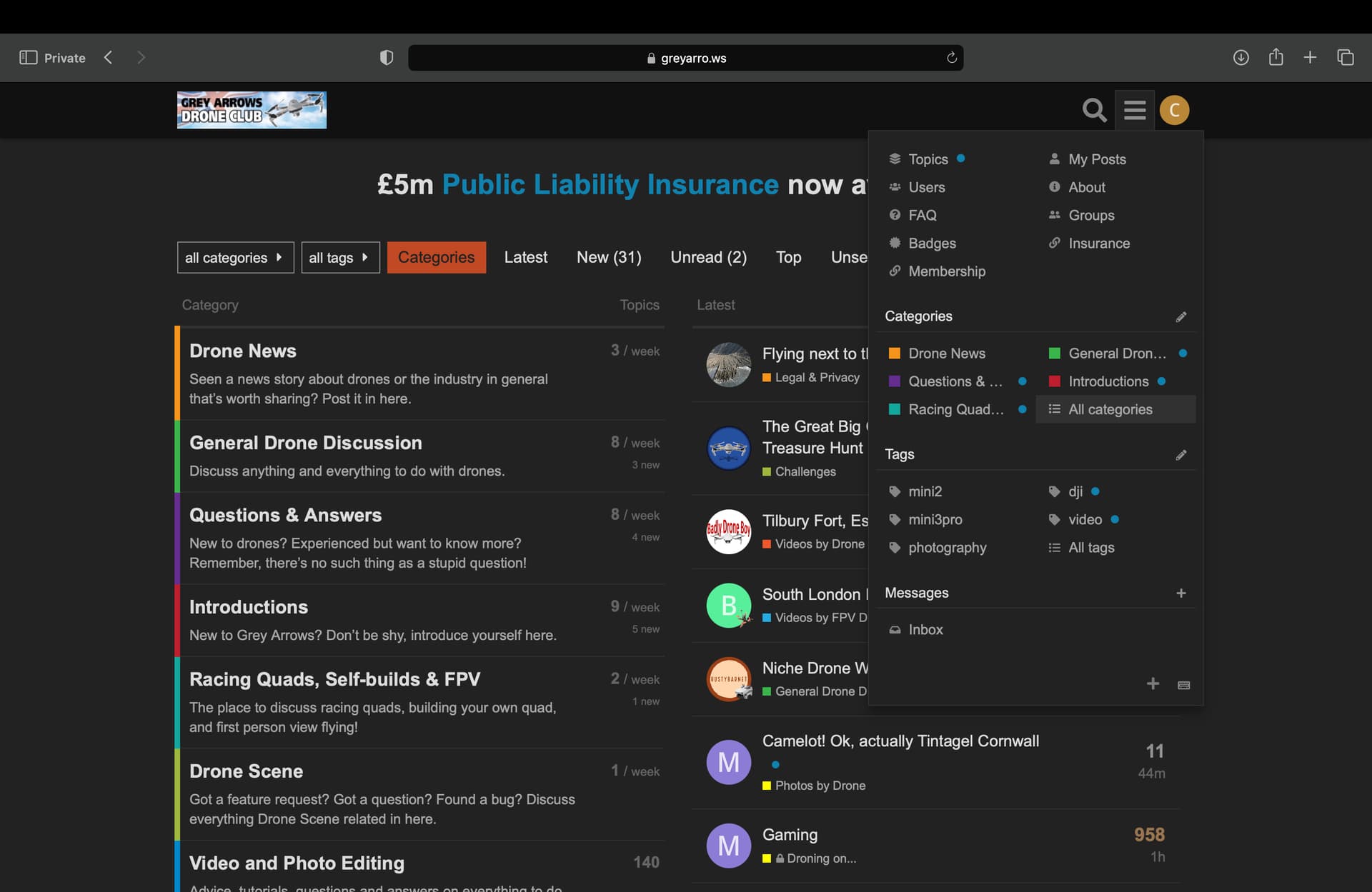

Вот как наше гамбургер-меню выглядело ранее с опцией «Legacy»:

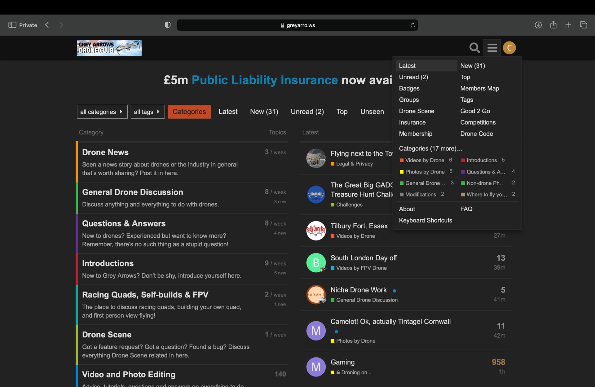

А вот как оно выглядит с опцией «Header Dropdown»:
Заметные различия:
  • Сломанная ссылка: Insurance
  • Сломанная ссылка: Membership
  • Отсутствует: Drone Scene
  • Отсутствует: Good 2 Go
  • Отсутствует: Competitions
  • Отсутствует: Drone Code
Любые советы или поддержка будут очень кстати :blush:

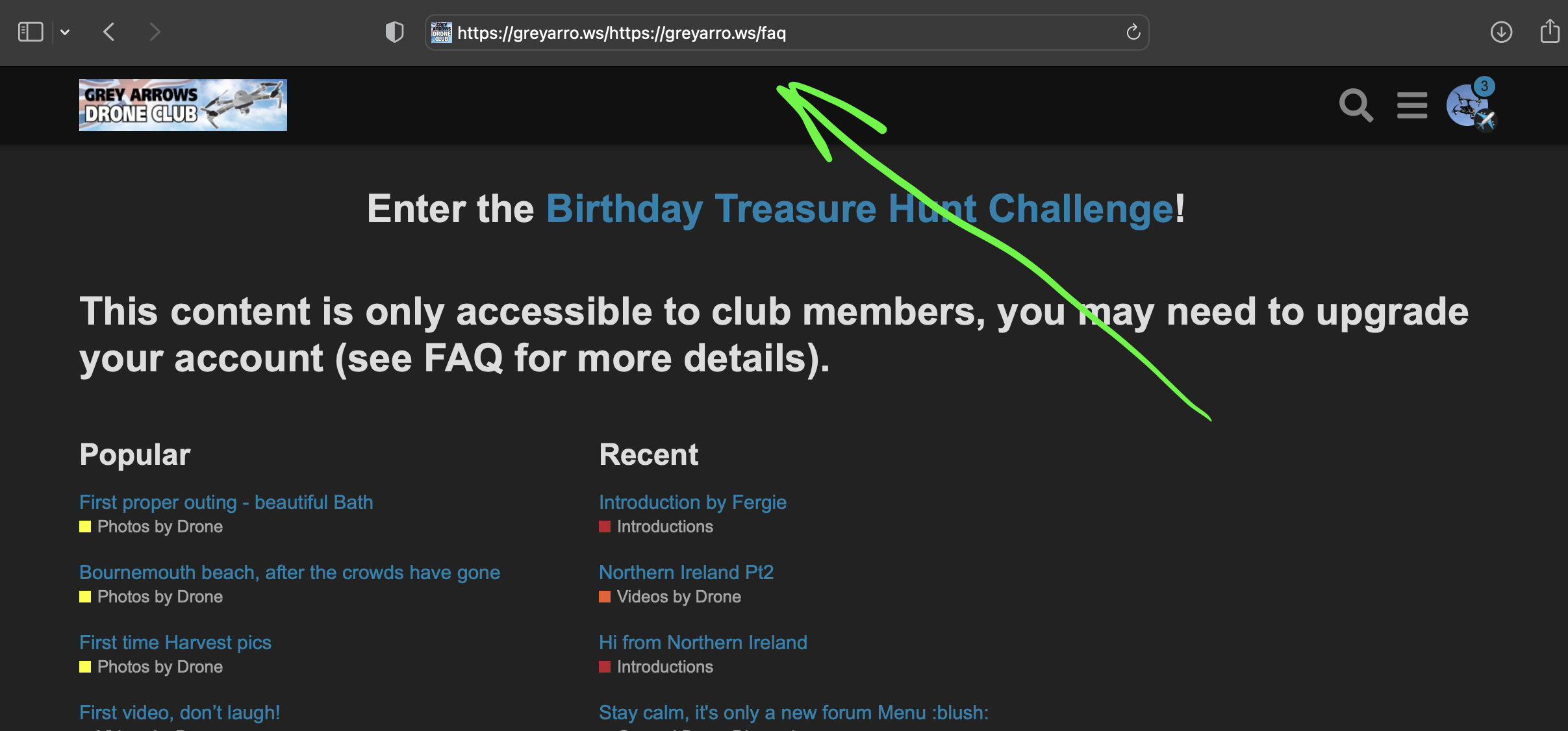

Если это поможет с неработающими ссылками, один пример раньше указывал на:
https://example.com/faq#insurance
Но теперь, при клике на неё в рамках новой системы меню, вас перенаправляет на:
https://example.com/https://example.com/faq

Мы изменили «Legacy» на «Header Dropdown», так как это наименее нарушающий вариант. Можем ли мы добавлять пользовательские ссылки в меню Header Dropdown? :thinking:
1 лайк
Да, нажмите/коснитесь значка “+” в нижней части выпадающего меню, чтобы создать новые пользовательские разделы. Он должен располагаться рядом с кнопкой горячих клавиш. :slight_smile: Чтобы редактировать разделы, нажмите значок карандаша рядом с заголовком раздела меню.

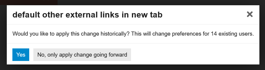

Вы можете задать значение по умолчанию, используя параметр default other external links in new tab
И даже применить это к существующим настройкам:
Однако это обновит настройки только для тех, кто всё ещё использует значения по умолчанию. Если пользователь уже изменил настройку, вернул её обратно или принял осознанное решение, она не будет перезаписана, так как предполагается, что пользователь установил её так, как ему нужно. При этом система покажет, сколько пользователей будет затронуто, что даст вам приблизительное представление. :+1:
