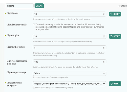

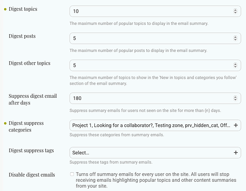

毎日ダイジェストが送信されないという問題が発生している方はいらっしゃいますか?
メールを許可して機能するように、すべての設定を更新しようとしましたが、それでも送信されませんでした。そのため、通知メールリストをオンにしてサイトで発生するすべての投稿にメールを送信するか、何も受け取らないかのどちらかです。
ユーザーにサイトのすべてのメールを送信したくありません。毎日の要約メールのみを送信したいと思います。
何か考えやフィードバックがあれば幸いです。

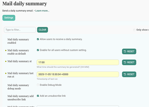

そこで、毎日の要約プラグインを試してみたところ、一度送信されたので機能したと思いましたが、その後2日間送信されていません。

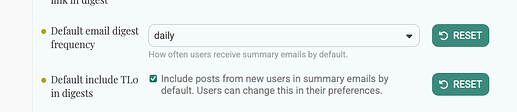

そのプラグインについては分かりませんが、標準のダイジェストについて、スクリーンショットに表示されていない設定がいくつかあります。
工場出荷時の設定は週次ですが、これを日次に変更しましたか?
Screenshot 2025-11-06 122759
これが設定されておらず、TL0ユーザーからの新しい投稿のみがある場合、何も送信されません。工場出荷時の設定は「オフ」です。

毎日設定しており、チェックボックスも選択していました。
デフォルトでは機能しなかったので、デイリーダイジェストプラグインを試すことにしました。正しく設定したところ、ダイジェストを正しく送信できるようになりました。

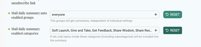

デイリーサマリープラグインをインストールしましたが、これら2つの設定はデフォルトで全員とすべてに適用されると思っていたため、空白のままにしていました。しかし、実際に全員に設定し、すべてのカテゴリとカテゴリを選択したところ、機能しているようです。
