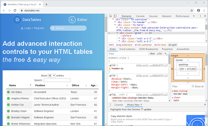

Приведённый выше HTML был получен путём открытия ссылки (используя Chrome), нажатия F12,
выбора HTML в просмотрщике кода
затем (в Windows) правая кнопка мыши → Копировать → Копировать OuterHTML
и вставка этого кода в данный пост.
Я знаю, что здесь нет всех функций оригинала, но хотя бы вы можете сравнить этот HTML с оригиналом и увидеть, что Discourse фильтрует, чтобы понять, что можно и что нельзя делать.
Также, если кто-то с большим доверием сможет преобразовать это в Вики, чтобы другие могли просматривать исходный HTML, это было бы очень кстати.
Надеюсь, это поможет.
ИЗМЕНЕНИЕ
Расширяя тему копирования и вставки: я вырезал всю страницу и вставил её в пост на try.discourse.org, чтобы проверить, сохранятся ли кнопки сортировки. К сожалению, не получилось.
