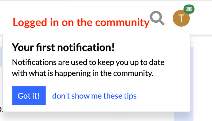

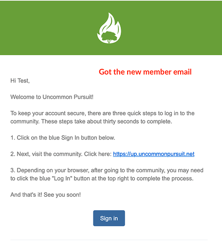

Спасибо, @simon!

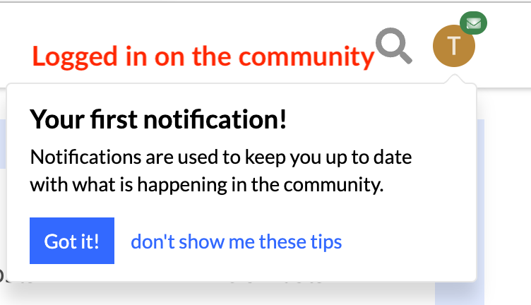

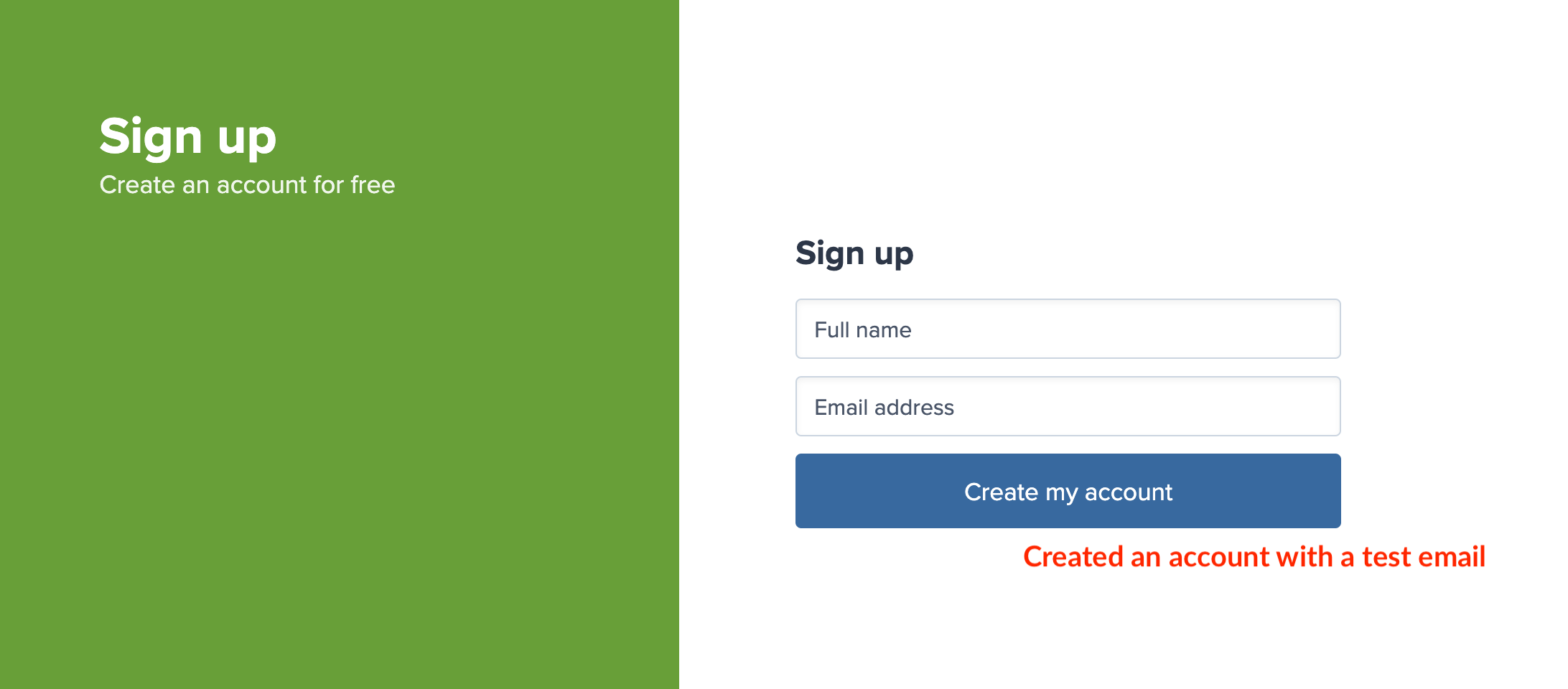

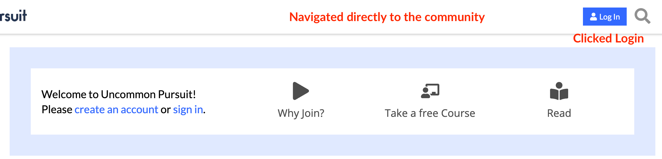

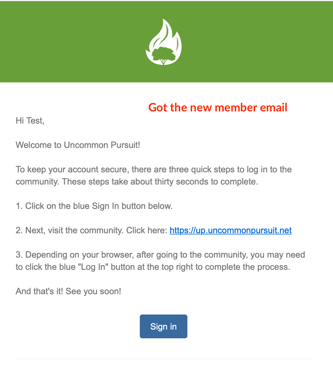

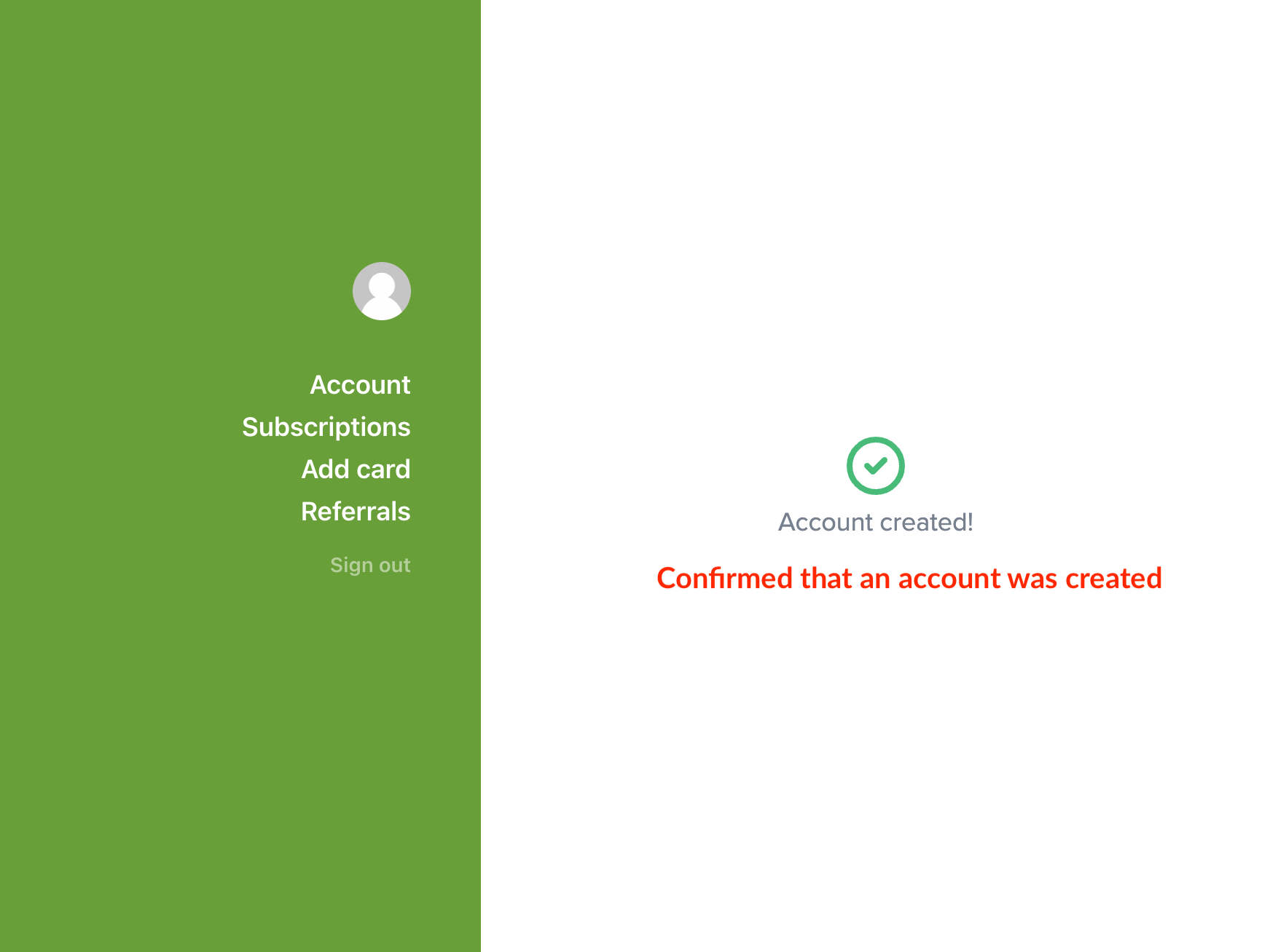

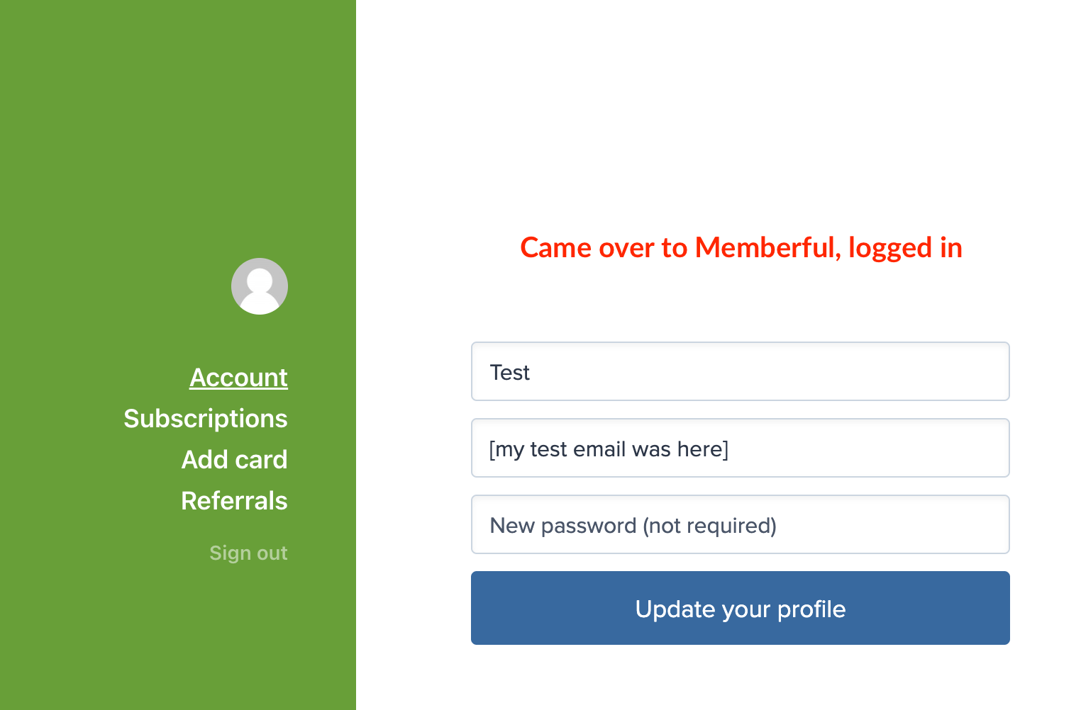

Вот как сейчас выглядит процесс регистрации новых участников:
Как это можно улучшить:
  1. Создать новую учётную запись, автоматически перенаправить в сообщество, и вы уже авторизованы.
  2. Если требуется подтверждение email: получив письмо для новых участников, просто нажмите синюю кнопку «Войти» (Sign In), и вы автоматически войдёте в сообщество. (Не переходите на Memberful).
Если исходить из предположения, что вариант №2 является обязательным, может ли Memberful настроить ссылку «Войти» в этом письме так, чтобы нового участника перенаправляло в сообщество и он сразу авторизовывался?
Благодарю за любую помощь.
1 лайк
Да, в Memberful есть несколько мест, где можно использовать ссылку для входа в форме, показанной в этой теме: Create a DiscourseConnect login link. Я написал вам по этому поводу, так как при регистрации на вашем сайте столкнулся с несколькими проблемами.

Привет,
Благодаря помощи @simon и дружелюбной команде Memberful эта проблема решена.
Ключевым моментом стало использование следующей ссылки: https:/[Сайт сообщества Discourse]/session/sso]
Я разместил эту ссылку как в настройках плана «Бесплатная регистрация», так и в глобальном перенаправлении для входа:
Также я добавил эту ссылку, настроив письмо «Создан новый бесплатный участник».
Использование этой ссылки обеспечивает бесперебойный вход в Discourse и избавляет новых участников от путаницы, связанной с:
  1. Перенаправлением на сайт Discourse, но без авторизации, или
  2. Перенаправлением на страницу профиля Memberful, при этом неясно, как попасть на сайт Discourse.
