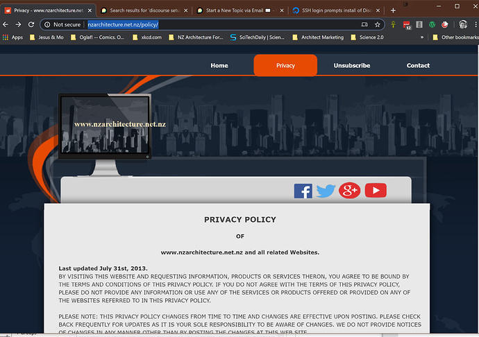

Ho completato con successo i passaggi dell’installazione in un clic (almeno senza errori), ma al termine dello script, digitando l’URL della mia nuova installazione (www.nzarchitecture.net.nz) per procedere con la configurazione, invece di vedere qualcosa relativo a Discourse, ho visto solo questo
D:\Jobs\Screen Captures\Screenpresso\2020-01-04_06h49_44.jpg
Tuttavia, aggiornando il browser, non riesco più nemmeno a connettermi a quell’URL: ricevo risposte “err timed out” dal browser.
Questo suggerisce che qualcosa sia stato dirottato durante il processo di configurazione? Potrebbero essere compromessi i file di configurazione di Discourse stessi, o c’è qualcosa che inietta codice malevolo in qualche modo?

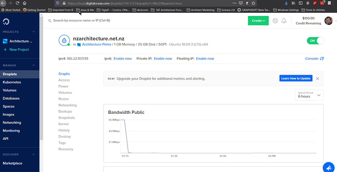

Per quanto riesco a capire, c’è una macchina attiva lì (o almeno la dashboard la mostra come accesa, e ci sono alcune prove di attività della CPU e della rete, almeno durante il processo di configurazione), anche se, essendo un completo neofita, probabilmente sto trascurando qualcosa di fondamentale… Potrebbe esserci qualcosa nel processo di configurazione che ha spento il server?
D:\Jobs\Screen Captures\Screenpresso\2020-01-04_14h44_00.jpg
Questo potrebbe essere fuorviante. Contatta il supporto DO, c’è sicuramente qualcosa che non va.

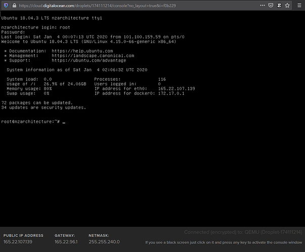

Cosa succede quando premi ‘console’?
Quando premo console, si apre la finestra della console chiedendomi di effettuare l’accesso.
Posso accedere correttamente come root e vengono visualizzate alcune statistiche di base.
Vedo un indirizzo per ‘eth0:’ e un altro per ‘docker0:’; presumo che dovrei utilizzare il primo per il mio record A?
Ho inviato un ticket di supporto a DO (in realtà alcune ore fa), ma finora non ho ricevuto risposta. Non sono sicuro di quanto supporto offrano a utenti occasionali come me? (specialmente se non ho infine utilizzato il loro strumento di installazione in un clic)?
Ok, quindi è decisamente un problema di rete. Quell’indirizzo IP potrebbe non essere “pubblico”. Contatta l’assistenza di DO.
