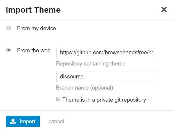

Installa il componente
Installa il tuo componente visitando /admin/customize/themes e scegliendo “Importa dal web” dal repository del tuo progetto, ad esempio: https://github.com/my-awesome/discourse-component.
Imposta quindi il ramo su discourse. Non funzionerà se lo lasci su master, poiché Discourse cercherà di caricare i file non compilati (se funziona affatto).
