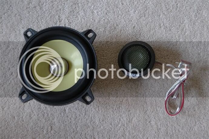

Я работаю над миграцией на Discourse и знаю о SiteSetting.download_remote_images_to_local. Это отлично.
Однако, когда я (медленно) пересоздаю сообщения, чтобы скачать все изображения, я заметил, что Photobucket отдаёт изображение с водяным знаком в зависимости от реферера.
Я бегло посмотрел, и похоже, что скачивание обрабатывается в /lib/final_destination.rb. Я мог бы временно исправить это только для пересоздания после миграции, но это не решает гипотетическую проблему, когда в будущем люди будут встраивать изображения с ненадёжных хостингов. Думаю, любой здравомыслящий человек сейчас понимает, что не стоит использовать Photobucket, и я не знаю других сервисов, которые добавляют водяные знаки, так что, возможно, это не большая проблема.
Мой вопрос такой: кто-то уже решил эту проблему? И можно ли это реализовать с помощью плагина? Я ещё не изучил, как работают плагины.
Или, будет ли плохой идеей всегда устанавливать реферер в scheme://domain/ при скачивании удалённого изображения? В каких случаях это может быть плохой идеей для самого Discourse?
Если хотите увидеть, о чём я говорю:
https://i1111.photobucket.com/albums/h475/scoobystuff/Stereo/S1080033.jpg
# с водяным знаком:
curl -LO \
  'https://i1111.photobucket.com/albums/h475/scoobystuff/Stereo/S1080033.jpg'
# без водяного знака:
curl -LO --referer 'https://i1111.photobucket.com/' \
Мне не нравится, что они накладывают водяные знаки, но отправка поддельного referrer-а для их скрытия на самом деле нарушает условия использования Photobucket. Одно из требований для бесплатных аккаунтов — наличие водяного знака при использовании сервиса для хостинга. На платных аккаунтах водяные знаки не добавляются.
