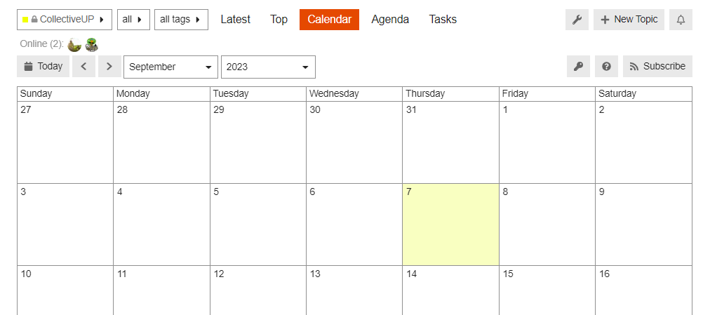

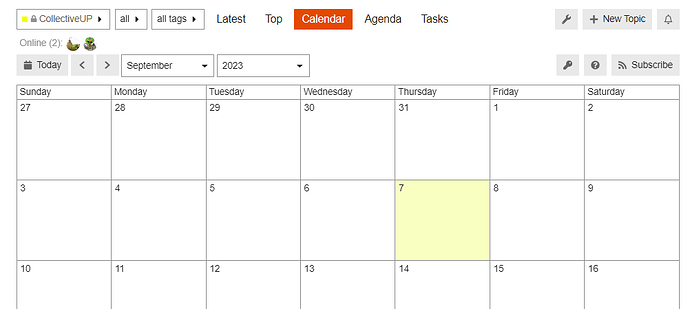

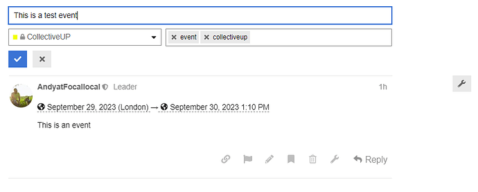

Возможно, я упускаю здесь что-то самое простое, но не вижу, как добавить эти события в календарь или расписание.
В других сообщениях здесь упоминается кнопка «Добавить в календарь», которой я не вижу. Я отключил все остальные плагины, но при создании нового события вкладки «Календарь» и «Расписание» остаются пустыми.
В настройках ничего очевидного не вижу.
Вам нужно включить события для этой конкретной категории. Похоже, что настройка всего сайта в данный момент не работает (сообщим об этом и проведем расследование на coop.pavilion.tech).
Также, боюсь, вы добавили только дату в своем примере. Интерфейс немного запутан в части добавления дат и событий в Discourse в целом. Этот конкретный плагин использует кнопку «Добавить событие» над редактором в исходном сообщении:

Спасибо @nathank. Да, настройки отдельных категорий работают отлично, просто общесайтовые не работают.

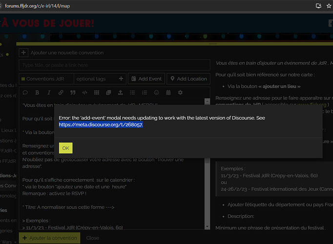

После обновления в пятницу до последней версии Discourse и плагина я столкнулся с блокировкой плагина Events.
Старые события отображаются корректно.
С другой стороны, при создании нового события возникает ошибка.

Спасибо за ваши сообщения! Переход на Ember 5 привёл к тому, что в данный момент многие плагины и компоненты тем работают некорректно.
Я не уверен, сколько времени займёт исправление, так как это пока не является приоритетом. Мы будем рады получить pull-запросы, а также предложения о спонсировании работ по исправлению.

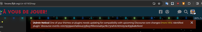

→ Я только что заметил, что есть флаг для принудительного использования окружения Discourse в Ember 3.
Может ли это обеспечить временное решение проблемы совместимости плагина Events? :thinking:

Да, может. Обратите внимание, что ядро Discourse в ближайшем будущем утратит совместимость с Ember 3, но на данный момент это абсолютно рабочее решение.

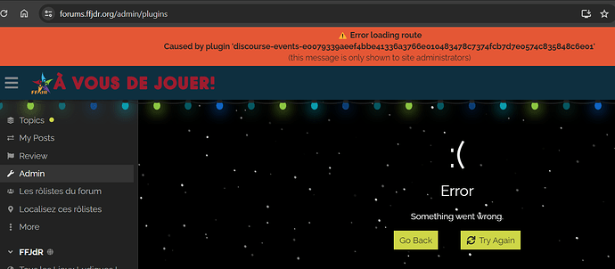

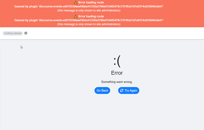

У меня возникла проблема со страницей интеграции событий на нашем форуме Discourse. При попытке доступа к ней появляется предупреждение: «Ошибка загрузки маршрута, вызванная плагином ‘discourse-events-e0079339aeef4bbe41336a3766e010483478c7374fcb7d7e0574c835848c6e01’ (это сообщение отображается только администраторам сайта)», за которым следует сообщение об ошибке: «Ошибка — что-то пошло не так». И сам Discourse, и все установленные плагины обновлены до актуальных версий, но в логах я не нашёл никаких релевантных ошибок.
Сталкивался ли кто-нибудь с этой проблемой или есть предложения, как её исправить?

Если вы используете Discourse 3.2, то плагин Events ещё не обновлён для поддержки версии 3.2 (в версии 3.1 он работает в основном корректно). Надеемся, что обновление скоро появится.

Здравствуйте
Вопрос несовместимости был прослежен выше в теме.
Я внедрил это временное решение (флаг для принудительного использования Ember 3) в начале недели, и теперь всё в порядке.
