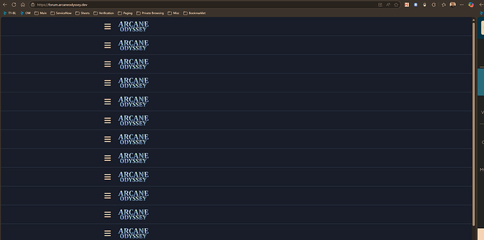

La barra de navegación del foro se repite
Aleatoriamente mi foro se cayó y luego, cuando lo recuperé (lo reconstruí), esto es lo que está ocurriendo.

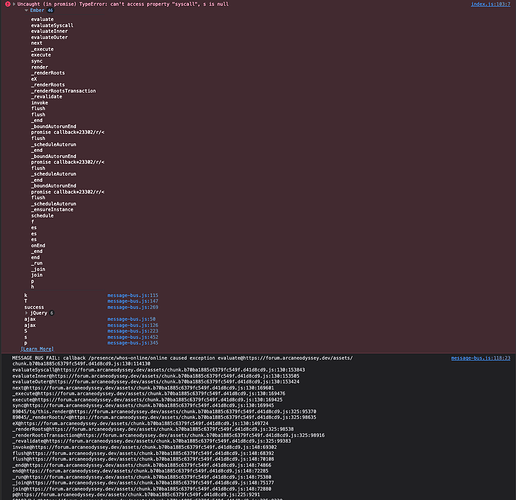

El primer paso para depurar sería revisar la consola del navegador en busca de errores… parece ser un problema con el plugin de quién está en línea… ¿está actualizado? Quizás intente deshabilitarlo y vea si el problema se resuelve.

Estamos depurando un posible problema en este tema. Si tienes tiempo para intentar ejecutar esos comandos, podría solucionar el problema y permitirte volver a habilitar esos componentes temáticos.
Procedí a seguir los pasos de esta publicación: Rendering 'TypeError' with theme components after update - #10 by david
Confirmo que esto solucionó el problema, volví a activar los componentes y no hay problemas.
