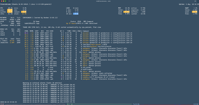

    Job exception: could not obtain connection from the pool within 5.000 seconds (awaited 5.006 seconds); all pooled connections were in use
Questo sembra essere dovuto al fatto che l’istanza potrebbe già essere sotto stress a causa di molti job in esecuzione da lungo tempo.
Il contenitore di Discourse (upstream) è in esecuzione su Digital Ocean e sembra essere sotto forte carico su tutti e 6 i vCPU. Attualmente è in esecuzione sulla versione: 2.5.0.beta7

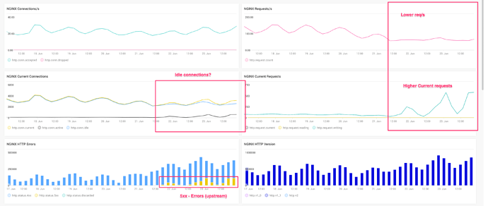

  1. Il volume di traffico verso The freeCodeCamp Forum - Join the developer community and learn to code for free. non è cambiato significativamente secondo Google Analytics.
  2. Nessuna delle altre applicazioni sullo stesso proxy sembra essere interessata. Il nostro /news e la piattaforma /learn funzionano normalmente.
  3. Abbiamo provato ad aggiungere un ulteriore limite di velocità sul proxy, ma non ha fatto molta differenza, quindi lo abbiamo rimosso (per permettere agli utenti normali di continuare ad accedere al nostro sito).
  4. Abbiamo anche spostato i reindirizzamenti dal vecchio forum.freecodecamp.com lontano dal forum .org, dato che abbiamo notato che il vecchio sottodominio (che non utilizziamo da 2,5 anni) ha registrato un grande picco di traffico a partire da alcuni giorni fa.
Al momento, con circa 400 utenti in tempo reale, le statistiche appaiono così:

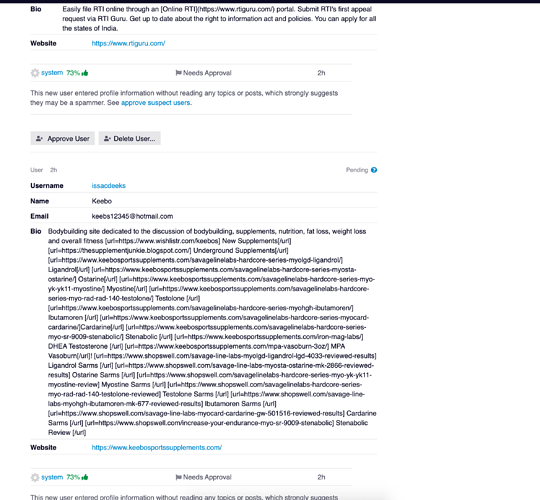

Osservazioni sul comportamento degli spammer
Gli spammer sembrano eseguire uno script che crea nuovi account su un’istanza di Discourse, poi attende diversi giorni. Successivamente, questi account diventano improvvisamente attivi. Iniziano a pubblicare nuovi thread con collegamenti a un sito web. (Forse per costruire backlink?)
Alcuni di questi account sono stati creati già a marzo.
Ecco come appare uno dei loro post spam, sebbene esistano molte varianti che collegano a numerosi siti web:

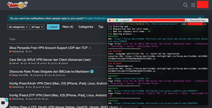

L’uso normale di Discourse (senza API) può funzionare solo con browser moderni perché dipende fortemente da JavaScript. Anche Google Analytics utilizza JavaScript per raccogliere varie informazioni sugli utenti (e non ha bisogno del supporto di JavaScript moderno per eseguire il codice di analisi). Se Google Analytics non riesce a rilevare l’attività degli utenti, allora Discourse non dovrebbe essere in grado di fornire il proprio contenuto e le proprie funzionalità.
Ecco una cattura di un bot quando uso una vecchia libreria per browser headless (phantomjs) per accedere al sito Discourse:
E qui invece con una libreria più moderna (puppeteer):
  1. È strano se qualcuno riesce a pubblicare (senza API) risposte su Discourse mentre Google Analytics non riesce a rilevarli.
  2. Di solito, gli spammer usano proxy pubblici per fare cose sporche e penso che il tuo Cloudflare sia abbastanza intelligente da bloccare i “visitatori dannosi” prima che raggiungano davvero la tua applicazione.

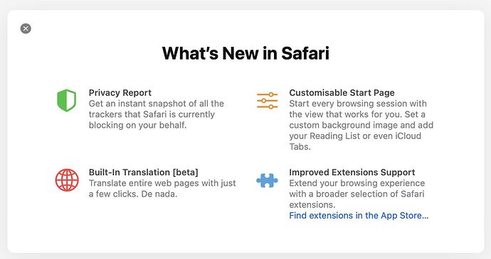

Ciò ignora il fatto che oltre la metà delle persone nelle comunità tecnologiche utilizza qualche tipo di estensione per il blocco degli annunci, che di default blocca sempre Google Analytics.
Incluso il nuovo macOS.
