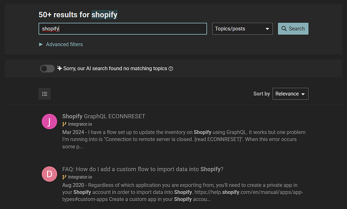

我很难让语义人工智能搜索给我任何结果,所以我想和大家核实一下,看看你们有什么想法可能出了问题。

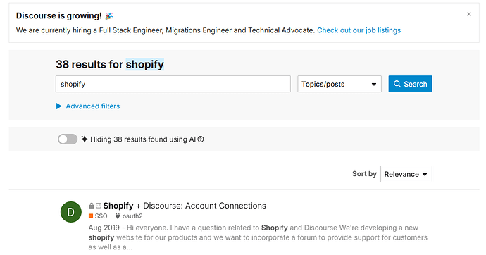

如果我举一个简单的例子搜索“shopify”,你可以看到我得到了很多正常的结果,但没有人工智能结果。当我将其与在 Discourse Meta 社区搜索“shopify”进行比较时,你可以看到我得到了许多正常结果和许多人工智能结果。我尝试过更复杂和具体的问题,但仍然没有结果。
至于我们的设置,我们正在使用 gpt-4o-mini,并且它已正确设置在 LLMs 下。“AI embeddings semantic search enabled”已启用。我们正在使用“text-embedding-ada-002”进行嵌入。

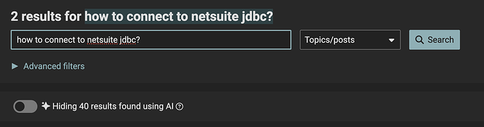

@Falco 这个似乎效果好多了,谢谢!我曾尝试在嵌入配置中添加提示以期改善它,但它当然没有任何效果。
@Falco 也许我话说得太早了。现在每次搜索时,AI 总是显示找到 40 个结果,无论我搜索什么。许多结果也不太相关(例如,建议“关于此类别”的主题)。

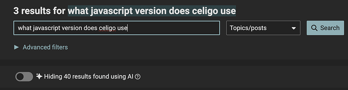

这条搜索查询的理想结果应显示关于Celigo所使用的JavaScript版本的详细信息,包括具体的版本号、相关的开发文档或支持的JavaScript特性,以及可能的更新日志或兼容性说明。
在这种特定情况下,我预计不会有搜索结果,也不会有 AI 结果。我们支持 ES6/ECMAScript2015 JS(是的,非常旧),但目前还没有在任何社区帖子中出现。
哦哦哦,我明白了。这种情况下的做法行不通。
我们目前的 AI 搜索方式是这样的:
  • 接收用户输入
  • 根据论坛描述创建一个关于该输入的新帖子
  • 返回与该新帖子在语义上最相似的主题
搜索没有截止距离阈值,因为要找出能覆盖数千个 Discourse 实例的通用阈值并非易事。这在 Setting a similarity threshold for semantic search 有讨论。
我们正在研究推出一种新方法,该方法将执行更标准的 LLM + RAG 搜索并返回对话式响应,您可以调整提示词来表示“未找到结果”。这将在未来几周内推出,届时我会在此处通知您可以进行测试。
那就太好了。这正是我试图在嵌入部分添加提示时所做的。既然您现在无法设置阈值,这就是为什么我们总是看到大约 40 个结果的原因吗?
是的,没错。
今天,AI 搜索在标准搜索没有返回任何结果时充当故障转移系统,就像一个功能过强的同义词词典。但是,在您的情况下,搜索查询在整个论坛中没有任何可能的结果,这并不是它被设计用来解决的用例。
