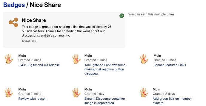

За 4 года я ни разу не получал этот значок. Но с начала сентября я получил его 3 раза. В целом это немного, но по сравнению с 50 месяцами, когда я не получал его вовсе, это уже много.
В редких случаях, когда я делился ссылкой во внешнем ресурсе, я обычно также удалял имя пользователя. И хотя я не мог вспомнить никакой причины, по которой я мог бы поделиться этим постом где-либо ещё, я не был на 100% уверен, что этого не произошло. Мне казалось, что, возможно, я поделился ими с одним пользователем в личном чате на другом форуме Discourse, хотя казалось маловероятным, что это могло привести к 25 репостам. Но после получения третьего значка я проверил это. Ссылки на эти темы отсутствуют в нашей переписке в чате, поэтому я задаюсь вопросом, откуда взялись эти репосты.
Я заметил, что все три поста, за которые я получил значок, — это посты, на которые я ссылался в других сообщениях здесь, на Meta. (Например, я ссылался на UPDATE: Cloudflare outage! - Discourse update to "3.5.0.beta6" failed - #2 by haydenjames в I tried to rebuild but I can't finish cause this error - #2 by Moin). Но я не ожидал, что клики по такой ссылке приведут к получению значка, ведь пользователи, кликающие по ссылке здесь, на Meta, не являются «внешними посетителями», верно? По крайней мере, именно так я понимал проверку хоста в модели входящих ссылок.
Я также заметил эту закономерность на других постах, за которые пользователи недавно получили значок. Например, Тобиас получил значок за репост 🇩🇪 Fehler in der Deutschen Übersetzung? Hier melden! - #108 by Moin в сентябре. Конечно, я не знаю, делился ли он этим где-то ещё. Я точно могу сказать, что он ссылался на это в 🇩🇪 Fehler in der Deutschen Übersetzung? Hier melden! - #108 by Moin, потому что под моим постом есть обратная ссылка. Но, разумеется, я не могу знать, делились ли пользователи этими ссылками где-то ещё.
Можно ли узнать, где именно я поделился этими ссылками? Для этого есть запрос на добавление функции, так что, вероятно, нет.
Так что пока я придерживаюсь мнения: «У меня есть ощущение, что здесь что-то изменилось и теперь работает не так, как ожидалось». Но у меня нет представления, как действовать дальше.

Я проверил записи IncomingLink, и похоже, что все недавние «посещения» совершены ботами/краулерами. Плохая новость в том, что в этом участке кода нет ограничения скорости, поэтому краулер может легко добавить 5 посещений за пару секунд.
В настоящее время мы обсуждаем варианты исправления и скоро поделимся дополнительными деталями.
5 лайков
Пока применили это исправление
4 лайка
Исправление сократило количество моих бейджей более чем вдвое: вместо 76 теперь у меня только 31. К сожалению, это всё ещё на 30 больше, чем ожидалось. В конце концов, ссылки находятся только здесь, на форуме, и поэтому не должны соответствовать критерию «внешние».
Существует тема о группировке уведомлений, которая позволит сократить их хотя бы до одного в день: Collapse multiple badge notifications into one
Мы проверяем, совпадает ли хост реферера с хостом форума, и в таком случае не считаем это «посещением». Проанализировав несколько «посещений» для вашего значка, мы видим, что это в основном трафик от поисковых роботов. Простое решение, которое мы можем применить в будущем, — не учитывать посещения, когда используется макет для роботов.
