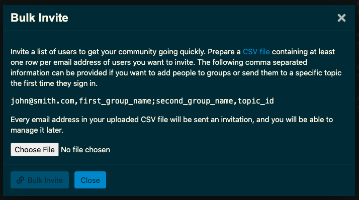

Je suppose que c’est un peu une fonctionnalité cachée, mais vous pouvez utiliser la fonction d’invitation en masse pour ajouter des utilisateurs existants à des groupes. Préparez simplement un fichier CSV avec l’adresse e-mail et le groupe comme expliqué dans la fenêtre modale, puis téléchargez-le. Les utilisateurs ne recevront pas d’e-mail.
@tobiaseigen Ah ! Savez-vous par hasard si cela gère les mises à jour de groupe pour les utilisateurs existants si l’adresse e-mail concernée possède déjà un compte ?
Oui. C’est exactement ce que j’entends par là :
Cette fonctionnalité semble remplir deux fonctions et nous pouvons améliorer l’interface utilisateur. Je proposerai quelque chose.
Super, merci ! Je file dans LibreOffice Calc ! :keyboard:
Merci ! Cela se rapproche, bien que je note que s’appuyer sur l’adresse e-mail fonctionne souvent mal pour moi, car beaucoup de personnes ont plusieurs adresses. Je dois donc vérifier à l’avance si j’invite celle qui est associée à un compte ou une autre, ce qui pourrait prêter à confusion (et potentiellement créer un deuxième compte pour cette personne).
