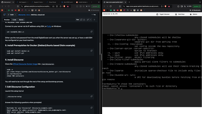

Gracias Tobias, llegué hasta la captura de pantalla y mi cabeza dejó de funcionar.
¿Hiciste cd /var/discourse? Por tu captura de pantalla, no parece que lo hayas hecho.
‘no such file or directory’ ¿tengo que crear uno?
¿Clonaste el repositorio?
Parece que se ha instalado, pero se muestra una página de ‘Bienvenido a nginx’
… se requiere configuración adicional
¿Asumo que ejecutaste ./discourse-setup?
