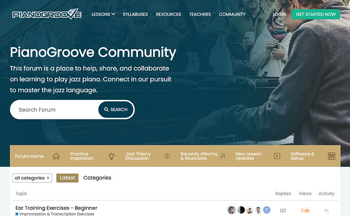

Aggiornamento: Sembra che opteremo per due sistemi separati per il nostro sito web rispetto al nostro Discourse. Il fattore chiave è che le persone che devono aggiornare i contenuti del nostro sito sono per lo più non tecniche, quindi traggono grande vantaggio dall’utilizzo di un sistema di gestione dei contenuti estremamente facile da usare. Utilizziamo Weebly per offrire un modo semplice per aggiornare i contenuti, ma ancora meglio, paghiamo per una piattaforma che gestisce il nostro sistema di donazioni e la gestione dei contatti, dotata di un team tecnico dedicato a cui possiamo semplicemente inviare un’email per apportare modifiche più complesse, come al tema del sito, all’organizzazione, agli elementi incorporati, ecc. Si occuperanno del sito Weebly ma non di Discourse.
Ora che abbiamo deciso di avere due siti diversi, dobbiamo capire come renderli coerenti. Vorrei fare un plauso a @angus, la cui azienda supporta la Comunità PianoGroove e ha l’integrazione più bella che abbia mai visto (e ne ho viste molte!)
Sito web di PianoGroove
Screenshot del sito della Comunità PianoGroove
@angus, ti ringrazio sinceramente per il lavoro straordinario che svolgi per i tuoi clienti e per la tua generosità nel rendere open-source i plug-in e i temi che crei. Abbiamo ancora molta strada da fare per far funzionare al meglio il nostro sito web e Discourse, ma ogni volta mi rendo conto che il lavoro svolto da Pavilion è esattamente ciò di cui la nostra organizzazione comunitaria, basata su principi open-source e dal basso, ha bisogno.

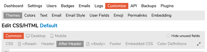

Non sono riuscito a trovare come farlo in un tema, ad esempio inserendo un che venga caricato con ogni argomento modificato o sopra un elenco di argomenti. Devo personalizzare il tema e inserirlo dopo l’intestazione?
