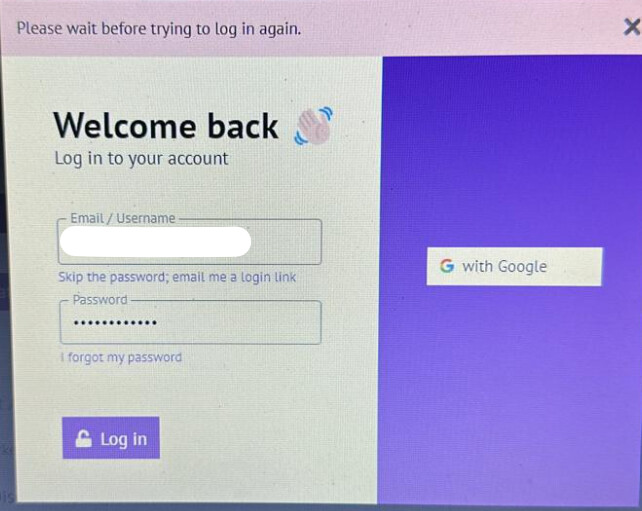

Problem - Bitte warten Sie, bevor Sie sich erneut anmelden
Einige meiner Mitglieder haben ein ständiges Problem. Schnappschuss unten. Könnte mir bitte jemand helfen zu verstehen, warum das passiert und welche Einstellung ich ändern sollte, um dies zu vermeiden?

Hallo! Ich habe heute dasselbe Problem.
Anfänglich war die IP des Unternehmens gesperrt, sodass niemand im Büro sich anmelden konnte. Nachdem die IP erneut genehmigt wurde, erhalten wir alle diese Meldung.
Haben Sie eine Idee, was dies verursacht und wie man es lösen kann?
Vielen Dank im Voraus!
Hallo @Ayelen_Rives :wave: Versuchen Sie vielleicht, Ihre Unternehmens-IP-Adresse in der Liste der gefilterten E-Mails unter admin / logs / screened_ip_adderesses zuzulassen. Es scheint, dass Sie alle die Unternehmens-IP-Adresse verwenden und max_logins_per_ip_per_minute überschritten wird.

Es wurde gelöst:
Ein Administrator hat einen Benutzer gelöscht und die IP-Adresse blockiert… Es war die IP-Adresse des Unternehmens :upside_down_face: Also waren alle im Büro blockiert. Ein anderer Administrator hat sich von zu Hause aus eingeloggt und sie wieder freigeschaltet. Glücklicherweise wurde es schnell gelöst!
