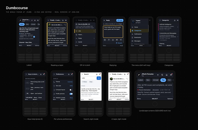

Dumbcourse: весь форум на раскладушке
Весь форум по адресу /dumb, для раскладушек, KaiOS и старых браузеров Android, которые не могут запустить обычный сайт. Он управляется D-pad и клавиатурой, как собственные приложения телефона, и всё ещё работает с сенсорным экраном и мышью.
  • Чтение: Latest, New, Unread, Top, Hot, категории и теги. ↑↓ листает (долгий пост прокручивается, прежде чем фокус сместится), ←→ переключает вкладки, непрочитанные темы открываются на вашем первом непрочитанном посте, а Back возвращает вас ровно туда, откуда вы пришли.
  • Действия: OK на посте открывает лайк, реакцию, ответ, цитату, закладку, редактирование, флаг, копирование ссылки, все ссылки в посте, спойлеры и его изображения. Есть полноэкранный редактор с упоминаниями, эмодзи, загрузками, предпросмотром и опциональной проверкой орфографии (LanguageTool).
  • Клавиши: * меню, # поиск, 0 справка, 3 ответ, 5 лайк, 2/8 страница вверх и вниз. Телефоны, которые странно называют свои мягкие клавиши, можно научить этому в Настройках.
  • Вход без ввода пароля на клавиатуре: подтвердите телефон с устройства, на котором вы уже вошли, или используйте ссылку или код по электронной почте. Социальные входы и 2FA тоже работают.
  • Старые браузеры находят его сами. Браузер, который не может запустить полный форум, перенаправляется на соответствующую страницу Dumbcourse, включая ссылки из писем. Поисковые системы не перенаправляются.
Это чистый ES5, и CI проверяет, что он продолжает работать на Chrome 30, Firefox 30 и Android 4.4.
Поскольку в прошлый раз всплыл вопрос о названии: путь — это настройка (dumbcourse_base_path), так что /simple или /lite — в одном изменении.
У нас также есть приложение для Android, которое оборачивает Dumbcourse для телефонов с клавиатурой, с push-уведомлениями. Оно настроено для нашего форума, но код есть, если вы хотите собрать своё. Наши участники активно его тестировали в теме приложения (более 450 ответов) и в последнем большом обновлении.

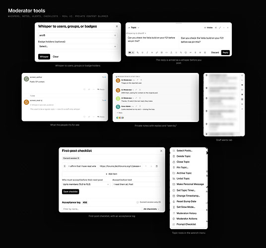

Инструменты модератора: шёпоты выбранным людям, частные заметки, оповещения персонала
Шёпот и заметка в среднем ряду из нашей документации, с вымышленными пользователями. Остальное — реальный интерфейс.
Шёпоты конкретным людям. Люди просили об этом на Meta годами (позволить автору поста видеть шёпот, шёпоты для групп, кроме персонала). Отвечайте внутри темы только нескольким пользователям, группе или всем, имеющим значок. Видеть это могут только персонал, автор и эти люди. Это не отображается нигде else: не в поиске, активности, письмах, уведомлениях, предпросмотре ссылок, RSS, Dumbcourse или мосте Telegram. Ответы на шёпот автоматически остаются частными для тех же людей, и шёпот никогда не поднимает тему для других. Персонал может превратить существующий пост в шёпот или обратно, и каждое изменение попадает в журнал персонала.
Частные заметки. Частная заметка персонала на теме, с веткой ответов и строкой «просмотрено». Новые заметки отображаются в колокольчике и во вкладке щита в меню пользователя, но только для персонала, который действительно может видеть эту тему.
Оповещения персонала. Получайте уведомления, когда другой член персонала удаляет пост, одобряет или отклоняет пост в очереди или добавляет заметку к пользователю или флагу. У каждого типа есть свой переключатель.
Чек-листы и инструменты темы. Чек-лист, который новые участники отмечают перед первым постом (с журналом того, кто принял какую версию), чек-листы для конкретных пользователей или привязанные к одной теме, сообщение в футере под темой, закреплённый пост, скопированный вниз, одобрение ответов для одной темы, заметка «перед тем как постить» для каждой категории и выборщик значков для добавления всех со значком в ЛС.
Правило для всего этого: модераторы не видят всё. Инструмент никогда не показывает модератору ЛС или ограниченную категорию, которую ядро не показало бы ему, а оповещения уходят только персоналу, который может открыть то, на что они указывают.

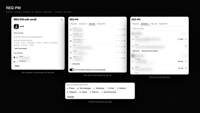

REQ-PM: контактные данные вместо личных сообщений
На нашем форуме нет личных сообщений, намеренно. Так как же два участника связываются? Они просят друг у друга контактные данные. (Наша тема запуска, если хотите увидеть, как участники это приняли.)
  • Нажмите REQ-PM на карточке пользователя, отметьте то, что хотите (телефон, WhatsApp, email, Telegram, Signal…), и отправьте. Нет поля для текста, поэтому это не может стать задними дверями для сообщений.
  • Они отмечают точно, какие данные вы получаете. Любая сторона может забрать то, что поделилась, в любое время, молча. Отказ тоже молчалив: тот, кто спросил, видит только «ожидание», а затем «истекло».
  • /reqpm хранит ваши запросы, ваши контакты (с кнопками Позвонить / Написать / Чат), вашу собственную карточку и с кем вы делились.
  • Приватность: значения шифруются при хранении (AES-256-GCM) и возвращаются только их владельцу и тем людям, которых выбрал владелец. Нет админ-экрана для них, и конечные точки отклоняют API-ключи и имперсонацию.

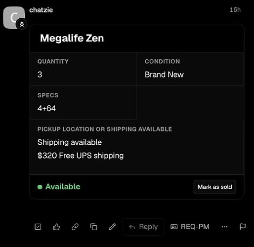

Формат списков: темы продаж, которые остаются аккуратными
Реальное объявление из нашей темы продаж телефонов и компьютеров.
У нас есть одна большая тема «телефоны и компьютеры на продажу», и раньше это был хаос из «ещё в наличии?» и «напишите в ЛС». Теперь, в выбранных вами темах, каждый пост должен быть объявлением в формате темы, иначе он отклоняется (с причиной) до сохранения.
  • Участники получают кнопку Создать объявление вместо Ответить. Она открывает форму с полем для каждого раздела (товар, количество, состояние, характеристики, самовывоз или доставка), вариантами выбора состояния и обычным редактором для изображений и заметок.
  • Объявления отображаются как карточки, как на картинке выше. Продавец (или персонал) может пометить одно как проданное, и тогда оно бледнеет и зачёркивается.
  • Нет ссылок на другие сайты. Номера телефонов и email в порядке, и покупатели используют кнопку REQ-PM продавца вместо ответа.
  • Персонал освобождён, и старые посты не трогаются.

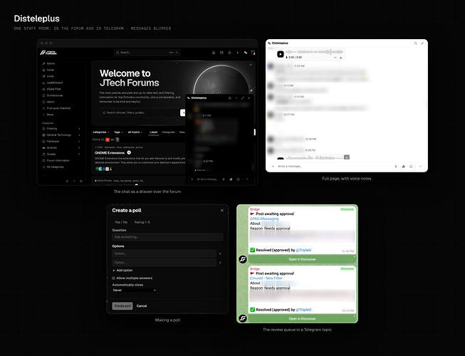

Disteleplus: чат персонала, связанный в обе стороны с Telegram
Это выросло во целое дело. Не у всего нашего персонала было (или хотелось) WhatsApp, и не у всех был Telegram. Так что: однокомнатный чат внутри Discourse, который зеркалится в обе стороны с группой Telegram.
  • В Discourse: панель или полная страница с ответами, правками, реакциями, голосовыми заметками, опросами, файлами, упоминаниями, поиском, предпросмотром ссылок и индикаторами набора текста. Текст сообщений шифруется в базе данных. Не требует официального плагина Chat.
  • В Telegram: связанные люди публикуются под своим форумным аккаунтом, а все остальные отображаются под своим именем Telegram. Опционально можно анонсировать новые посты форума в группу и зеркалировать очередь проверки в тему Reports с кнопками Одобрить / Отклонить, которые работают для персонала прямо там в Telegram.
  • Настройка занимает около пяти минут: создайте бота через @BotFather, добавьте его в группу как админа, вставьте токен, нажмите Register webhook.
Если вам нужно связать каналы Discourse Chat с Telegram, посмотрите Discourse-Telegram chat bridge или Discourse Chat Bridge (Telegram) вместо этого. Наш — одна комната персонала, без Chat.

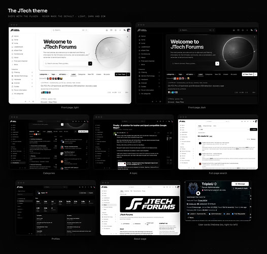

Тема JTech (поставляется с плагином)
Собственная тема нашего форума теперь поставляется с плагином. Пересборка устанавливает её и держит в актуальном состоянии, но она никогда не становится по умолчанию. Вы включаете её сами в Customize → Themes.

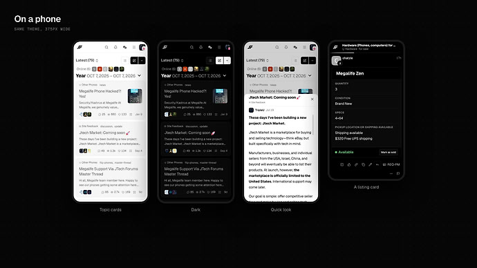

Она чёрно-белая, с тонкими границами, скруглёнными углами и шрифтом Geist. Светлая и тёмная темы — точные противоположности, а есть более мягкая JTech Dim для тех, кому OLED-чёрный кажется слишком резким.
  • Карточки тем вместо строк таблицы, с первой картинкой рядом с заголовком и Quick look для чтения темы, не покидая списка.
  • Командное меню по ⌘K / Ctrl+K, которое перескакивает на страницы, категории, темы и людей, с перечислением горячих клавиш рядом с каждой командой.
  • Баннер на главной странице с планетой из точек, которая вращается, следует за вашей мышью и остаётся неподвижной для тех, кто запросил уменьшенное движение на своём устройстве. Плюс переработанные шапка, боковая панель, профили, карточки пользователей, страница входа и страница «О нас».
  • Она заменяет около дюжины компонентов темы, которые мы раньше запускали, теперь каждый из них — настройка: режим чтения, оглавление для гайдов, кнопка печати/PDF, QR-код в Share, голосовые сообщения из редактора, значки постов, кнопка Copy-as-Markdown, фильтр ответов, поиск из выделенного текста, предупреждение об ответе в закрытой теме и многое другое. Наш форум теперь работает с нулём компонентов темы.
  • Мы потратили глупое количество времени на доступность: контраст WCAG AA для серого текста во всех трёх палитрах, видимые кольца фокуса на каждом контроле, более крупные области касания на телефонах, режим высокого контраста Windows, языки справа налево и телефоны шириной 320px.

Тема оформления: Да. При включенной jtech_theme_install плагин добавляет тему JTech в список тем и обновляет её при каждой пересборке. Она никогда не устанавливалась по умолчанию и не предлагалась пользователям, если вы сами не выберете её, а ваши настройки и палитры сохраняются после обновлений. Это полноценная тема, а не компонент.

Что касается вашей темы Jtech, я рекомендую добавить её как отдельную установочную единицу, доступную в категории Theme. Как я уже упоминал, в настоящее время ваша тема будет в основном доступна только в самостоятельных (self-hosted) установках Discourse, так как большинство провайдеров хостинга ограничивают список доступных плагинов в зависимости от выбранного плана.
Некоторые пользователи хостинговых планов могут захотеть использовать вашу отличную тему, но не смогут этого сделать из-за ограничений. Другие могут быть недовольны тем, что тема переустанавливается сама по себе, если они решат удалить её после установки вашего набора плагинов «all in one».
По моему мнению, темы действительно не должны устанавливаться в составе пакета плагинов. Я могу понять решение включить её, так как это позволяет продемонстрировать некоторые функции, например, REQ-PM. Но это скорее следует указать как рекомендацию в вашей первой теме здесь, а не делать так, чтобы пакет плагинов автоматически устанавливал тему и переустанавливал её после пересборки, если её удалили.

Сама тема неплохая, хотя в неё встроено много настроек.
  • Это допустимо. Однако иногда лучше разделять части полной темы на отдельные компоненты. Вы можете через git добавить включённые компоненты в вашу тему.
Ничего плохого во встроенных настройках нет. Но преимущество разделения их на отдельные компоненты темы (theme-components):
  • Администратор получает уведомления о необходимости обновления компонента, например, из-за предупреждений об устаревании (deprecation notices). Организация всего в отдельные компоненты поможет понять, какая именно часть темы Jtech-tools требует обновления кода. Это упрощает исправление ошибок.
  • Отдельные компоненты могут по желанию использоваться в других темах. Также это позволяет сгруппировать настройки на вкладке «Компоненты темы».
Посмотрите репозитории других полных тем для примеров.
