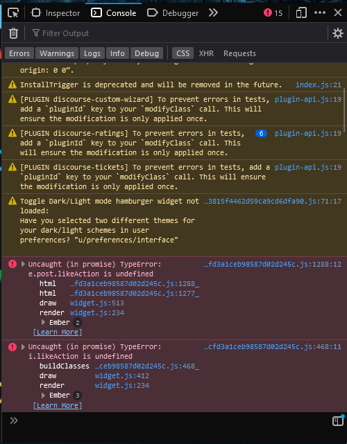

В /logs я ничего не вижу, связанного с этим, но вот ошибка из консоли.

В консоли появляется следующая ошибка:
Uncaught (in promise) TypeError: Cannot read properties of undefined (reading 'canToggle')
