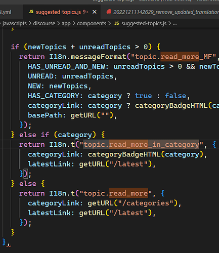

J’ai rencontré ceci après la mise à jour hier soir.
C’est parce que suggested-topics.js utilise toujours la clé read_more_in_category qui a été supprimée dans le code principal dans https://github.com/discourse/discourse/commit/3eafa39aeb6769ea46f8e3011c4929635ce1a52c

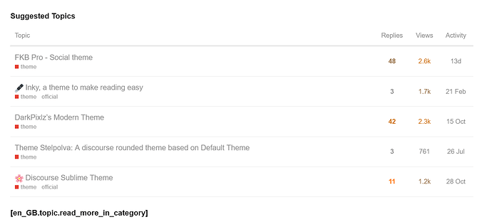

Je vois aussi cela ici sur Meta :
Voyons si nous pouvons régler cela. :+1:

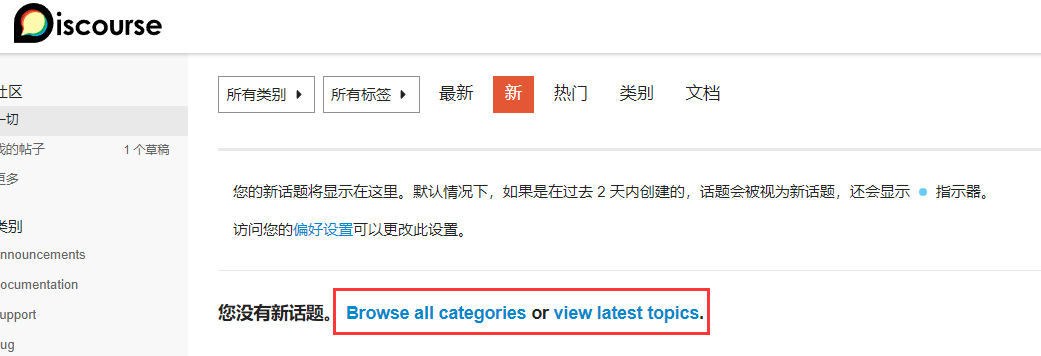

Traductions manquantes (peuvent être trouvées dans Meta) peut-être pour la même raison.
La chaîne de caractères dans la fenêtre contextuelle du drapeau a été mise à jour récemment pour inclure « to be hateful conduct » et est donc susceptible d’attendre une traduction mise à jour sur CrowdIn. :+1: Je ne suis pas au courant de l’état des traductions en général, mais si vous pouvez la voir en anglais, elle a probablement besoin d’une traduction CrowdIn, ce qui est légèrement différent du problème des traductions de style [en_GB…] qui sont visibles.
