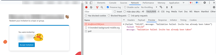

Me gustaría añadir que también hay un error aquí y, en nuestro caso de uso, no necesitamos el aviso en primer lugar, ¿así que sería posible eliminarlo? ¿o que se ofrezca la opción en la configuración de administración para deshabilitarlo?
El error es que si haces clic en “Aceptar invitación” por segunda vez, la página permanecerá estática y no mostrará ningún mensaje. Esto no es nada útil. Impide que el usuario utilice el contexto anterior para ser redirigido de nuevo al tema. Este es un problema importante. Si pongo un enlace de invitación en un documento y espero que el lector pueda usar el mismo enlace una y otra vez para ser redirigido al tema, el enlace de invitación ya no funcionará. :sob:

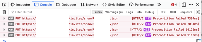

No puedo reproducir este retraso de 5 segundos. Probé aquí en meta con múltiples invitaciones, tanto añadiendo a un grupo como sin añadirlo. Si ves este retraso cada vez, ¿puedes probarlo la próxima vez con las herramientas de desarrollador abiertas en la pestaña de la consola y ver si se informa de algún error allí?
Puedo reproducir esto, parece que hay una regresión aquí, lo arreglaremos en breve.
Aquí hay evidencia del retraso de 5 segundos en la consola de Firefox.
No veo ningún error en la consola de Firefox, pero cuando lo intento en Chrome, a veces obtengo estos errores.
