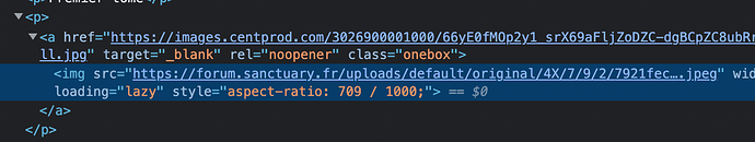

Voici un lien
L’image distante dans ce post aurait dû être téléchargée. Cela fait 10 à 15 jours que ce problème est apparu.
Vous pouvez voir que c’est la miniature qui est affichée, mais la source originale est simplement liée. Ce devrait être l’image originale téléchargée.
Ah je vois - il semble que l’image elle-même ait été pointée vers la version téléchargée localement, mais que le lien <a> href ne l’ait pas été
