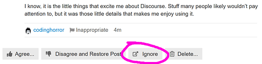

Ah, quindi puoi regolare il peso di quel particolare flag “altro”? Offriamo questa possibilità come impostazione @eviltrout, il peso base del flag per ogni tipo di flag? Voglio dire che un proprietario del sito potrebbe decidere che “tutti i flag “altro” non conferiscono alcun peso” e modificare il peso base di quel flag a zero?
Al momento sembra che “altro” e “inappropriato” abbiano lo stesso peso base del flag?
Ho fatto una prova su try.discourse.org e vedo 1.0 (flag) + 5.0 (bonus livello di fiducia) = 6.0 per entrambi i flag nella coda di revisione, e il punteggio richiesto per nascondere un post è 4.0. Quindi al momento “altro” ha lo stesso peso del flag di “inappropriato”, il che a me non sembra corretto?
Non capisco questa affermazione, perché ignorare è già conservato per tutti i flag nei miei test, come sopra?
Quindi se vuoi dare a un particolare flag peso zero… basta premere il pulsante Ignora? Mi sto perdendo qualcosa, qui?

Sì – l’impostazione si trova in “impostazioni” nella coda di revisione. Tuttavia, permette solo le opzioni basso/medio/alto.
1 Mi Piace
Aha, tutto è impostato su “basso” per impostazione predefinita, quindi presumibilmente 1.0 è il limite inferiore. Dovremmo offrire un’opzione “disattivato” o “nessuno” in questo elenco @eviltrout?
3 Mi Piace
Utilizzare direttamente Ignora ha ridotto il peso di un membro TL3. Ho osservato questo fenomeno e l’ho testato ignorando ripetutamente, senza dissentire, i flag sollevati da un specifico membro TL3 nel corso del tempo, fino a portarlo al 51%.
Sarebbe utile un nuovo test con un account creato ad hoc? Sono disposto a eseguire tale test e pubblicare metriche esatte con screenshot, assumendo che ciò riproduca il comportamento.
Se ciò significa che non ridurrà il peso di chi solleva il flag né aggiungerà 1 a Post segnalati > massimo di 5 sotto Requisiti per il Livello di Fiducia 3, allora sì, assegnare un peso zero a un flag sarebbe l’esito auspicato.
2 Mi Piace
Oh, non credo che questo dovrebbe accadere affatto. Per me, Ignore significa “fingi che non sia mai successo”. Sono sicuro che @eviltrout possa tenerne conto la prossima settimana.
5 Mi Piace
Il problema qui è che “ignorare” un segnalazione aggiunge comunque peso a un post. Se l’obiettivo è che “ignora” significhi davvero ignorare, è importante che le segnalazioni ignorate non contribuiscano al peso delle segnalazioni di un post.
Immagino che questo cambierebbe anche l’indicatore “concordato” per le segnalazioni dell’utente, dato che anch’esso tiene conto delle segnalazioni ignorate?
4 Mi Piace
