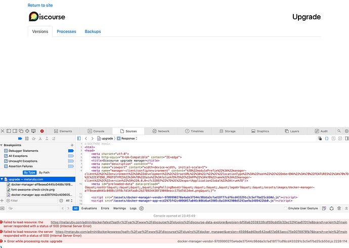

Notei uma coisa: quando fui ao painel de administração/atualização, demorou muito para atualizar as versões, e quando fui clicar em atualizar o Docker, tudo o que recebi foi uma tela em branco (foi quando tentei ./launcher rebuild.
Tenho outro fórum antigo do Discourse neste servidor e a mesma coisa está acontecendo aqui. Esta captura de tela pode ser útil - ele não consegue encontrar alguns arquivos do Docker:

Ao fazer o mesmo em um fórum mais recente (no mesmo servidor), não recebo os mesmos erros quando vou para /upgrade > upgrade docker (apenas Failed to register Service Worker: TypeError: NetworkError: Load failed na aba sources das ferramentas do navegador).
