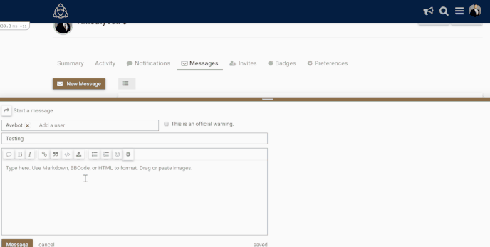

  2. Envie uma mensagem privada ao bot para testes. Se você configurou o bot do Dialogflow com conversas casuais, pode dizer oi, como vai e iniciar uma conversa casual imediatamente. Outros diálogos precisam ser configurados. Existem alguns tutoriais no YouTube que são um bom ponto de partida: https://youtu.be/HqfN9qjNj9A
Aqui está uma demonstração:
Se tiver alguma dĂşvida, sinta-se Ă  vontade para perguntar.
